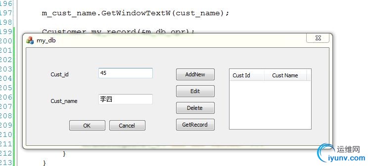

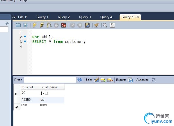

  那么我们看看运行结果如何吧,在添加之前,我们查看数据库:
  添加一个条目,id为45,name为‘李四’:
  添加后的结果如下:
  很好,代码也简单多了,易于扩展,方便设计。
