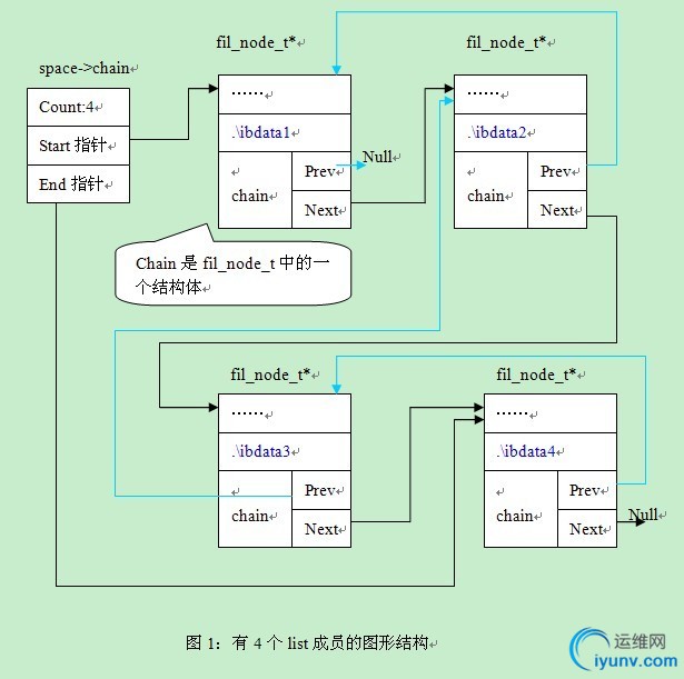

在fil_node_create函数设置断点,每执行一次看一次成员变量,等共享表空间对应的4个文件都执行之后我们可以看下该space对应的chain对应的取值。见图1:
从图1中,我们可以看出4个结点通过prev及next指针相连,通过space->chain我们可以找到第一个结点,和最后一个结点。在图形中,通过天蓝色的线条表示prev。
通过这样的一个图形,我们会对list的表达方式有一个整体的了解。下面我们,在看一些具体函数的实现方式。
