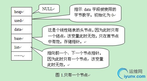

点击F11进入函数,查看动态数据的创建过程:
Initializes a dynamic array. */
UNIV_INLINE
dyn_array_t*
dyn_array_create(
/* out: initialized dyn array */
dyn_array_t* arr) /* in: pointer to a memory buffer of
size sizeof(dyn_array_t) */
ut_ad(arr);
ut_ad(DYN_ARRAY_DATA_SIZE < DYN_BLOCK_FULL_FLAG);
arr->heap = NULL;
arr->used = 0;
#ifdef UNIV_DEBUG
arr->buf_end = 0;
arr->magic_n = DYN_BLOCK_MAGIC_N;
#endif
return(arr);
执行该函数之后,结构体的情况见图1:

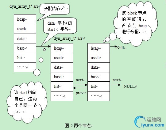

该函数的功能就是进行分配空间,如果有足够的空间则分配,否则就调用函数dyn_array_add_block生成一个新的block。假象现在的情形是一个block扩展为两个block的情况。查看该函数的实现。
Adds a new block to a dyn array. */
dyn_block_t*
dyn_array_add_block(
/* out: created block */
dyn_array_t* arr) /* in: dyn array */
mem_heap_t* heap;
dyn_block_t* block;
ut_ad(arr);
ut_ad(arr->magic_n == DYN_BLOCK_MAGIC_N);
//步骤1:结点是1扩展为2,还是n扩展为 n+1(n>=2)
// arr->heap=NULL则是1扩展为 2,将自己作为首结点放在链表上,并分配一个内存堆
if (arr->heap == NULL) {
UT_LIST_INIT(arr->base);
UT_LIST_ADD_FIRST(list, arr->base, arr);
//1扩展为 2的时候,创建一个heap,n扩展 n+1(n>=2)时,则使用该heap
arr->heap = mem_heap_create(sizeof(dyn_block_t));
//步骤2:取得最后一个结点,将该block的used字段进行DYN_BLOCK_FULL_FLAG与操作,表示该结点已经使用满。每增加一个新的block总要将前一个block设置为已满,因此只有最后一个block是可用的。即使如前文所例,500字节不够用时创建了一个新的block,第二次有申请10个字节时,显示显示该块的大小>512了,因为DYN_BLOCK_FULL_FLAG的值为:0x1000000UL
block = dyn_array_get_last_block(arr);
block->used = block->used | DYN_BLOCK_FULL_FLAG;
heap = arr->heap;
//步骤3:创建一个新结点,并插入到链表尾
block = mem_heap_alloc(heap, sizeof(dyn_block_t));
block->used = 0;
UT_LIST_ADD_LAST(list, arr->base, block);
return(block);
1个结点扩展为2个结点后,见图2(prev和next指向结构的首字节,便于绘图进行了简化,此处加以说明。list的prev和next参考前一篇文章):

到这里,我们就解决了前面的三个问题。问题1:dyn_array_t与dyn_block_t是同样的定义,而一个动态数组只有一个首结点,那么UT_LIST_BASE_NODE_T(dyn_block_t) base成员是不是每个结构体都是有效的?
Alex:“这个问题我明白,只有首结点的base是有效的。从图1中可以看出,只有一个结点时,base是无效。图2中,arr的base有两个成员,首结点是第一个成员,新增加的结点在首结点的后面。图3中,arr的base有三个成员,新增的成员在链表尾。”
Bingxi:“问题2:一开始分配的时候只分配了一个结构体,也就是512字节的大小,如果不够用,则扩展了一个,插入到链表里面,链表成员是1个还是2个?”
Alex:“从1个扩展到2个,链表的成员是2。”
