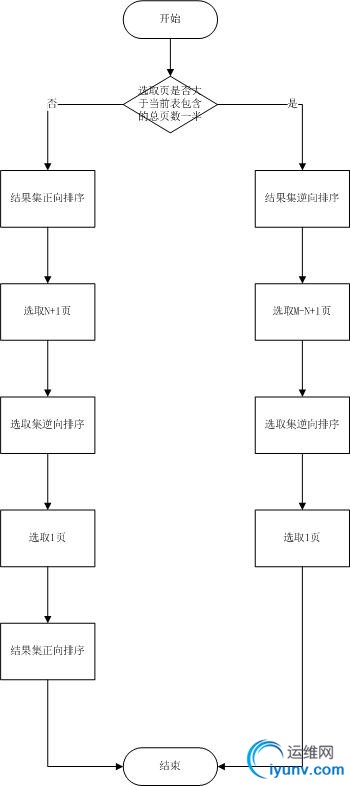

  3.折半计算
  以上的2部,可以解决大表,及轮循时耗费大量时间的问题,但是对于起始日期来说,如果是完整的一天可以直接从月表中读取数据,若不是完整的一天,则还是需要读取日表,虽然最多只需要读取两张日表,但是还是会浪费一些时间。
  对于表的顺序选取来说,由于数据库本身的机制限制,所以无法避免的需要进行正逆两次数据的选取,所以现在可以做的就是减少首次选取的行数及减少排序操作的次数。
  出于以上的目的,现将日表的数据选取方式修改为折半计算的方式。即选取行之前,先计算所选取的行是否超过表选取数据行数的一半,若未超过仍采用原始的数据选取方式,若超过,则通过倒序选取的方式从数据尾部提取数据,这样当选去的尾行<总行数一半时,选取时间与原是相同,当选取的尾行>总行数的一半时,由于少了一次排序,并且选取的行数也减少了,所以速度优于原始的选取方式,而且越接近数据尾部选取的速度越快,尾页的速度和首页相同,这要比原始的方式速度提升很多倍。
  这样,扫描的结果集最大值仅为原始的一半,而且少了一次大结果集的排序过程,时间大大提高。

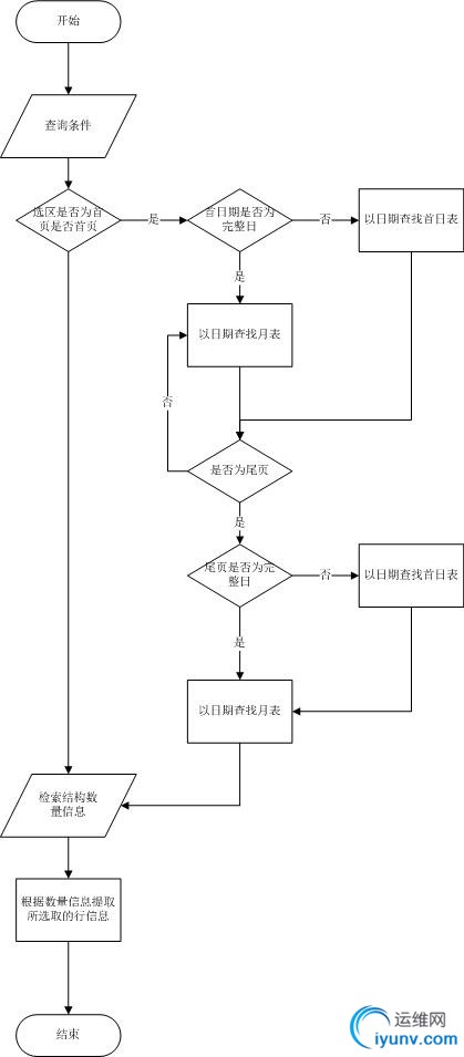

  原始方式流程图:
  折中计算流程图:

  在数据库的数据选取过程中创中间统计表存储结果,用于存取在每个日表中选取的数据行数,只要传入的参数不是选择首页,那么数据库都直接从统计表中读取行数,这样就不用每一页都计算总行数,节省大量时间。
  信息查询流程图:
  优化前:
  优化后:
  以上数据选取过程封装在存储过程中统一进行。
