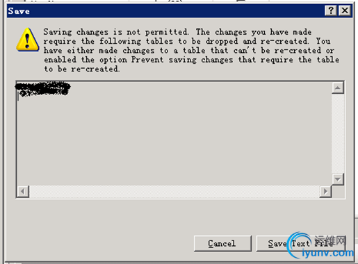

  如果你使用的是 SQL Server 2008, 当你修改数据结构后,保存时会报下图情况:
  Saving changes is not permitted. The changes you have made require the following tables to be dropped and re-created. You have either made changes to a table that can't be re-created or enabled the option Prevent saving changes that require the table to be re-created.
  这是 SQL Server 2008 的一种自我保护,当你的修改可能导致数据表被删除并重新创建时(dropped and re-created),就会有这个提醒。
  导致表被重新创建可能是以下几种情况:
  • 在表中间添加一个新列;
  • 删除列
  • 更改列为 Null 性
  • 更改列的顺序
  • 更改列的数据类型
  若要不使用这个保护,需要在“工具”菜单中单击“选项”,展开“设计器”,然后单击“表设计器和数据库设计器”。 清除“阻止保存要求重新创建表的更改”复选框。
  on the Tools menu, click Options, expand Designers, and then click Table and Database Designers. Select or clear the Prevent saving changes that require the table to be re-created check box.
  如下图:
