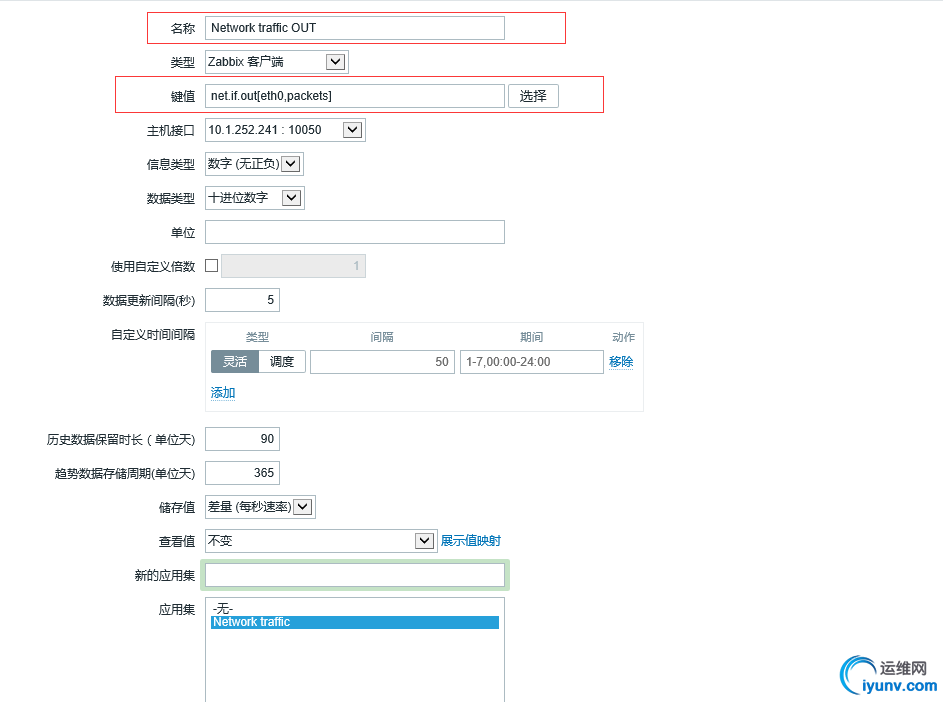

实战添加网卡流入流出监控项创建监控项
点击配置(configuration)->主机(Hosts)->在你要配置的主机一栏上点击Items->点击create item。
每个选项都根据自己需求添加好,我的中文,键值就是 key
存储的值:
As is:不对数据做任何处理,存储采集到的数据本身;
Delta(simple change)(每秒速率):本次采样的数据减去前一次采样的数据;
Delta(speed per second)(简单变化):本次采样的数据减去前一次采样的数据,再除以经过的时长;速率数据;
上面我们添加的流入的方向,下面添加流出的监控项,因为流入和流出网卡的key都一样,就是参数一个in一个是out,我们可以直接克隆上面的监控项,加以修改
大概5秒后,点击最新数据就可以看到已经有网卡流入流出的数据了。
点击旁边的图形,可以看到图。。
