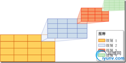

  在 SQL Server 2008 中,空间索引使用 B 树构建而成,也就是说,这些索引必须按 B 树的线性顺序表示二维空间数据。因此,将数据读入空间索引之前,SQL Server 2008 先实现对空间的分层均匀分解。索引创建过程会将空间分解成一个四级“网格层次结构”。这些级别指的是“第 1 级”(顶级)、“第 2 级”、“第 3 级”和“第 4 级”。
  每个后续级别都会进一步分解其上一级,因此上一级别的每个单元都包含下一级别的整个网格。在给定级别上,所有网格沿两个轴都有相同数目的单元(例如 4x4 或 8x8),并且单元的大小都相同。
  下图显示了网格层次结构每个级别的右上角单元被分解成 4x4 网格的情况。事实上,所有单元都是以这种方式分解的。因此,以此为例,将一个空间分解成四个级别的 4x4 网格实际上会总共产生 65,536 个第四级单元。

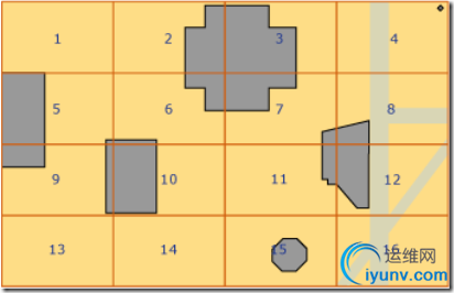

  网格层次结构的单元是利用多种 Hilbert 空间填充曲线以线性方式编号的。然而,出于演示目的,这里使用的是简单的按行编号,而不是由 Hilbert 曲线实际产生的编号。在下图中,几个表示建筑物的多边形和表示街道的线已经放进了一个 4x4 的 1 级网格中。第 1 级单元的编号为 1 到 16,编号从左上角的单元开始。
  沿网格轴的单元数目确定了网格的“密度”:单元数目越大,网格的密度越大。例如,8x8 网格(产生 64 个单元)的密度就大于 4x4 网格(产生 16 个单元)的密度。网格密度是以每个级别为基础定义的。

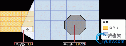

覆盖规则
  如果一个对象完全盖住了某个单元,则称该单元由该对象所“覆盖”。例如,在下图中,一个第 2 级单元 15.11 完全由八边形的中间部分所覆盖。
  被覆盖的单元会参与计数并记录在索引中,但不再进行分割。
每对象单元数规则
  每个对象的分割程度主要取决于空间索引的“每对象单元数限制”。此限制确定了对于每个对象分割可以计数的最大单元数。然而,请注意,每对象单元数规则不对第 1 级强制执行,因此可能超出此限制。如果第 1 级计数达到(或超出)每对象单元数限制,则在较低级别不再进行分割。
  只要计数低于每对象单元数限制,分割过程就将继续。从编号最低的接触单元(例如上图中的单元 15.6)开始,此过程将测试每个单元以评估是对其进行计数还是进行分割。如果分割某单元将超出每对象单元数限制,将对该单元进行计数而不进行分割。否则,将对该单元进行分割,而对由对象接触的较低级别的单元进行计数。分割过程将以这种方式在整个级别的广度范围内继续进行。此过程对低级别网格的分割单元依次逐步进行重复,直至达到限制或不再有要计数的单元为止。
  例如,上图显示了一个完全适合第 1 级网格的单元 15 的八边形。在此图中,单元 15 已进行分割,将八边形分成了九个二级单元。此图假定每对象单元数限制为 9 或更大。然而,如果每对象单元数限制为 8 或更小,则单元 15 将不进行分割,而只为该对象对单元 15 进行计数。

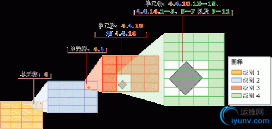

最深单元规则
  最深单元规则利用每个较低级别单元属于其上级单元这一事实:第 4 级单元属于第 3 级单元,第 3 级单元属于第 2 级单元,第 2 级单元属于第 1 级单元。例如,属于单元 1.1.1.1 的对象也属于单元 1.1.1、单元 1.1 以及单元 1。这种单元层次结构关系知识已内置于查询处理器中。因此,只有最深级别的单元需要记录在索引中,从而最大限度地减少了索引需要存储的信息。
  在下图中,相对较小的菱形多边形被分割。索引使用默认的每对象单元数限制 16,此对象较小,未达到该限制。因此,分割一直下至第 4 级。此多边形驻留在以下的第 1 级到第 3 级的单元中:4、4.4 以及 4.4.10 和 4.4.14。然而,使用最深单元规则,分割将仅对十二个位于第 4 级的单元进行计数:4.4.10.13-15 以及 4.4.14.1-3、4.4.14.5-7 和 4.4.14.9-11。

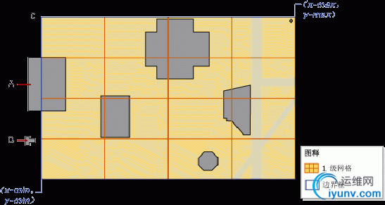

边界框
  几何数据占有的平面可以是无限的。然而,在 SQL Server 2008 中,空间索引需要有限空间。为了建立有限空间以用于分解,几何图形网格分割方案需要矩形“边界框”。该边界框由四个坐标 (x-min,y-min)(x-max,y-max) 定义,这些坐标存储为空间索引的属性。这些坐标所表示的意义如下:
  · x-min 是边界框左下角的 x 坐标。
  · y-min 是左下角的 y 坐标。
  · x-max 是右上角的 x 坐标。
  · y-max 是右上角的 y 坐标。
   DSC0008.gif 注意:
  这些坐标通过 CREATE SPATIAL INDEX Transact-SQL 语句的 BOUNDING_BOX 子句指定。
  (x-min,y-min) 和 (x-max,y-max) 坐标确定边界框的位置和尺寸。边界框的外部空间视作一个编号为 0 的单元。
  空间索引将分解边界框的内部空间。网格层次结构的第 1 级网格将填充边界框。若要在网格层次结构中放置几何对象,空间索引会将该对象的坐标与边界框的坐标进行比较。
  下图显示了由边界框的 (x-min,y-min)(x-max,y-max) 坐标定义的点。网格层次结构的顶级显示为 4x4 网格。出于演示的目的,这里省略了较低级别。边界框的外部空间用零 (0) 指示。请注意,对象“A”部分超出了边界框,对象“B”完全位于边界框外部,即单元 0 中。
  边界框与应用程序空间数据的某些部分相对应。索引的边界框是完全包含存储在空间列中的数据还是只包含其中部分数据取决于应用程序。只有针对完全位于边界框内部的对象的计算操作才会受益于空间索引。因此,若要获得 geometry 列的空间索引所能提供的最大优势,您需要指定一个包含所有或大多数对象的边界框。

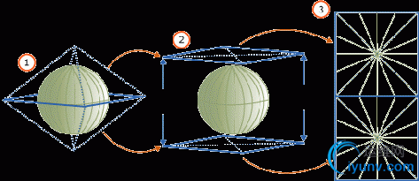

  对 geography 实例(对象)的计算将包含对象的空间视作测量椭圆体。若要分解此空间,地理网格分割方案将椭圆体表面分为上半球和下半球,然后执行下列步骤:
  1. 将每个半球投影在四边形棱锥图面上。
  2. 将两个棱锥图平展开。
  3. 联接平展的棱锥图以形成非欧几里得平面。
  下图显示了此三步分解过程的示意图。在棱锥图中,虚线表示每个棱锥图的四个面的边界。步骤 1 和 2 显示测量椭圆体,使用一条绿色水平线表示赤道经线,使用一系列绿色垂直线表示若干条纬线。步骤 1 显示要投影在两个半球上的棱锥图。步骤 2 显示要平展的棱锥图。步骤 3 显示平展的棱锥图,这些棱锥图已组合起来形成一个平面,显示出许多投影的经线。请注意,这些投影线伸直后长度不一,具体取决于它们落在棱锥图上的位置。
  空间投影到平面上之后,此平面将会分解成四级网格层次结构。不同级别可以使用不同的网格密度。下图显示了已分解成一个 4x4 的 1 级网格后的平面。出于演示目的,这里省略了网格层次结构的较低级别。事实上,此平面完全分解成了一个四级网格层次结构。分解过程完成后,将逐行从 geography 列读取地理数据,并为每个对象依次执行分割过程。

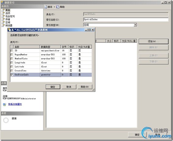

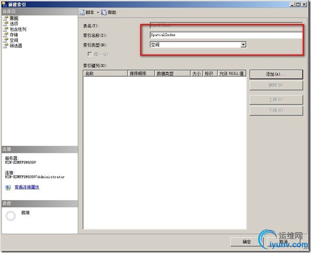

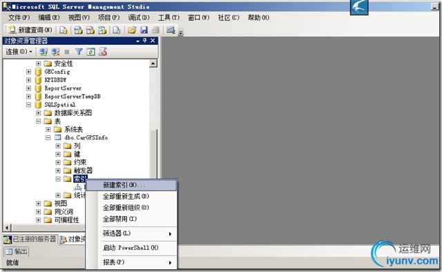

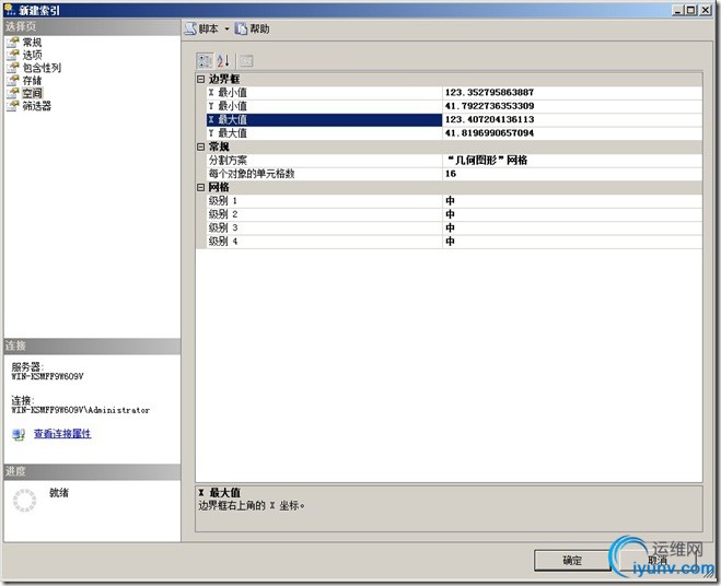

  建立一个空间索引
  右键单击“索引”,再选择“新建索引”
  在“索引名称”字段中,输入索引的名称。
  在“索引类型”下拉列表中,选择“空间”
  点击“添加”按钮,选择空间字段
  当对 geometry 类型列创建索引时,必须指定边界框的 (X-min,Y-min)(X-max,Y-max) 坐标。对于 geography 类型列的索引,当您指定“地理网格”分割方案后,边界框字段变为只读状态,因为地理网格分割不使用边界框。
  您还可以指定任意级别的分割方案的“每个对象的单元格数”字段和网格密度的非默认值。每个对象的单元格数的默认数字为 16,默认的网格密度为“中”
  “边界框”为几何平面的顶级网格的周界。边界框参数仅存在于几何图形网格分割中。如果“分割方案”“地理网格”,这些参数呈灰色。
  面板将显示边界框的X-minY-minX-maxY-max坐标。没有任何默认坐标值。因此,在对 geometry 类型列创建新的空间索引时,必须指定坐标值。
X 最小值  边界框左下角的 X 坐标。
Y 最小值  边界框左下角的 Y 坐标。
X 最大值  边界框右上角的 X 坐标。
Y 最大值  边界框右上角的 Y 坐标。
“分割方案”  指示索引的分割方案。支持的分割方案包括:
“几何图形网格”  指定“几何图形网格”分割方案,它适用于 geometry 数据类型的列。
“地理网格”  指定“地理网格”分割方案,它适用于 geography 数据类型的列。
每个对象的单元格数  指示可用于索引中单个空间对象的每个对象的分割单元格数。该数字可以是 1 和 8192 之间(含 1 和 8192)的任何整数。默认值为 16。
  在顶层,如果对象包含的单元格多于 n 指定的单元格,则索引操作将根据需要使用尽可能多的单元格来提供完整的顶级分割。在这种情况下,对象收到的单元格数可能会大于指定的单元格数。这种情况下,最大数量即为顶级网格创建的单元格数,这取决于“级别 1”的密度。
网格
  此面板显示分割方案的每个级别上网格的密度。密度可指定为“低”“中”“高”三个级别。默认值为“中”“低”表示 4x4 网格(16 个单元格)、“中”表示 8x8 网格(64 个单元格)而“高”表示 16x16 网格(256 个单元格)。
级别 1  第一级(顶级)网格的密度。
级别 2  第二级网格的密度。
级别 3  第三级网格的密度。
级别 4  第四级网格的密度。
