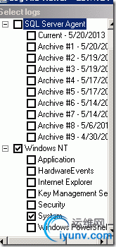

  按日志文件查看器,习惯将错误日志归为SQL SERVER、 SQL SERVER 代理, Windows应用程序日志,数据库邮件等四类错误日志记录。如果还考虑维护计划、远程维护计划、作业历史记录日志信息,总共是7类日志信息文件。
  其中Windows应用程序日志类型又分为系统日志(System)、安全日志(Security)、应用程序日志(Application), PatchLink日志等几种,我在服务器(Windows Server  2008 R2 Standard)上打开SSMS,居然发现又多了HardwareEvents, Internet Explorer、Windows PowerShell等日志文件。这些都是系统的日志文件。你不必太纠结有多少种。

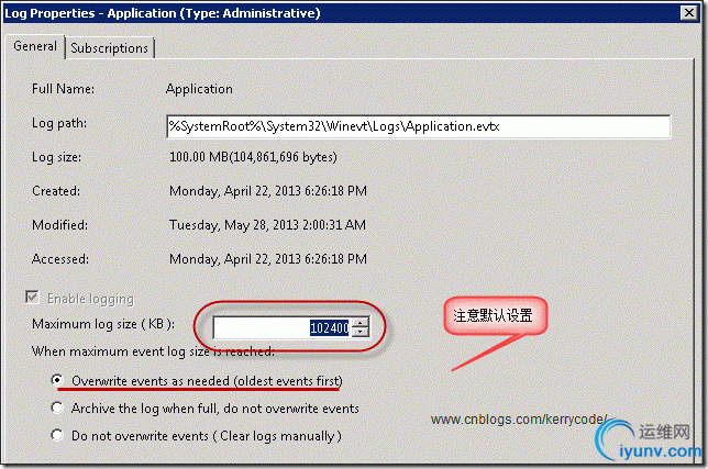

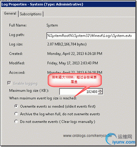

  所有Windows应用程序日志其实都位于同一位置%SystemRoot%\System32\Winevt\Log。像Application日志文件位于%SystemRoot%\System32\Winevt\Logs\Application.evtx,如下所示,

  对SQL SERVER、SQL SERVER AGENT日志记录信息,你可以直接去log目录下找到ERRORLOG、SQLAGENT日志文件,直接打开查看;而像Windows应用程序日志记录,去到%SystemRoot%\System32\Winevt\Log目录,找到对应的日志文件,直接打开查看。

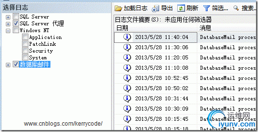

  方式2:通过SSMS来查看日志记录
  查看与常规 SQL Server 活动相关的日志
  • 在对象资源管理器中,依次展开“管理”“SQL Server 日志”,再双击“当前<日期/时间>,将显示 SQL Server“SQL 代理”“Windows 事件”日志。

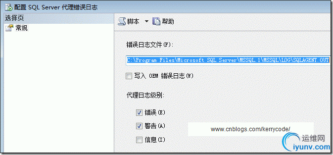

  设置错误日志文件存放目录
  1:在对象资源管理器中,连接到 SQL Server 数据库引擎实例,再展开该实例。
  2:展开“SQL SERVER”代理。
  3:右键单击”错误日志“,然后选择配置选项,如下所示:
  4:在”错误日志文件“选项中,输入新的路径和文件名,或使用浏览(...)按钮进行查找。重新启动SQL SERVER代理服务后,SQL SERVER代理才写入到新的日志文件。

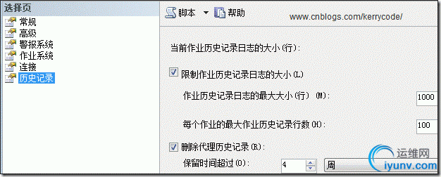

  设置作业历史记录日志
  • 对象资源管理器中,连接到 SQL Server 数据库引擎 实例,再展开该实例。
  • 右键单击“SQL Server 代理”,再单击“属性”
  • “SQL Server 代理属性”对话框中,选择“历史记录”页。
  • 从下列选项中选择:
  • 选中“限制作业历史记录日志的大小”,然后键入作业历史记录日志的最大行数和每个作业的最大行数。
  • 选中“自动删除代理历史记录”,然后指定时间段。这样,早于此时间段的历史记录将从日志中清除。

  对于 Windows应用程序日志,一般都有默认的大小设置,以及按需要覆盖。这些配置一般也是最优的配置。所以这块除非你有特殊需求,否则不用你操心。
