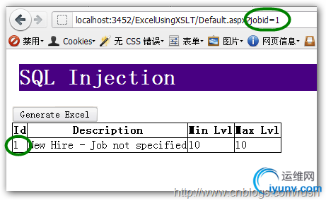

现在我们已经完成了Web程序,接下来让我们查询相应招聘信息吧。
图2 job表查询结果
如图所示,我们要查询数据库中工作Id值为1的工作信息,而且在页面显示了该工作的Id,Description,Min Lvl和Max Lvl等信息。

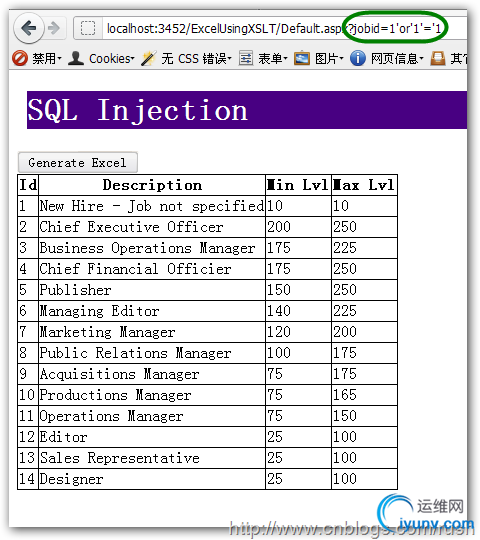

现在我们要通过页面请求的方式,让数据库执行我们的SQL语句,我们要在URL中嵌入恶意表达式1=1(或2=2等等),如下URL所示:
http://localhost:3452/ExcelUsingXSLT/Default.aspx?jobid=1'or'1'='1
等效SQL语句如下:
SELECT     job_id, job_desc, min_lvl, max_lvl
FROM         jobs
WHERE     job_id = '1' OR '1' = 1'
图3 job表查询结果
现在我们把job表中的所有数据都查询出来了,仅仅通过一个简单的恒真表达式就可以进行了一次简单的攻击。

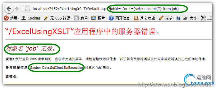

虽然我们把job表的数据都查询出来了,但数据并没有太大的价值,由于我们把该表临时命名为job表,所以接着我们要找出该表真正表名。
首先我们假设表名就是job,然后输入以下URL:
http://localhost:3452/ExcelUsingXSLT/Default.aspx?jobid=1'or 1=(select count(*) from job)--
等效SQL语句如下:
FROM         jobs
WHERE      job_id='1'or 1=(select count(*) from job) --'
图4 job表查询结果
当我们输入了以上URL后,结果服务器返回我们错误信息,这证明了我们的假设是错误的,那我们该感觉到挫败吗?不,其实这里返回了很多信息,首先它证明了该表名不是job,而且它还告诉我们后台数据库是SQL Server,不是MySQL或Oracle,这也设计一个漏洞把错误信息直接返回给了用户。

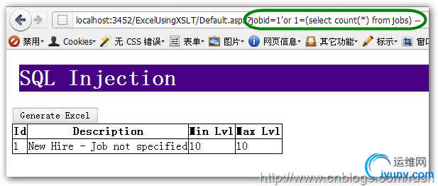

接下假定表名是jobs,然后输入以下URL:
http://localhost:3452/ExcelUsingXSLT/Default.aspx?jobid=1'or1=(select count(*) from jobs) --
等效SQL语句如下:
FROM         jobs
WHERE      job_id='1'or 1=(select count(*) from jobs) --'
图5 job表查询结果
现在证明了该表名是jobs,这可以迈向成功的一大步,由于我们知道了表名就可以对该表进行增删改操作了,而且我们还可以猜测出更多的表对它们作出修改,一旦修改成功那么这将是一场灾难。

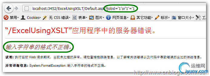

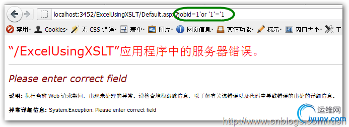

当我们再次执行以下URL时,被嵌入的恶意语句被校验出来了,从而在一定程度上防止了SQL Injection。
图6 添加校验查询结果

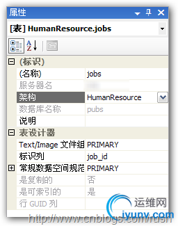

添加新架构
数据库架构是一个独立于数据库用户的非重复命名空间,您可以将架构视为对象的容器(类似于.NET中的命名空间)。
首先我们右击架构文件夹,然后新建架构。
图9 添加HumanResource架构
上面我们完成了在pubs数据库中添加HumanResource架构,接着把jobs表放到HumanResource架构中。
图 10 修改jobs表所属的架构

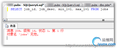

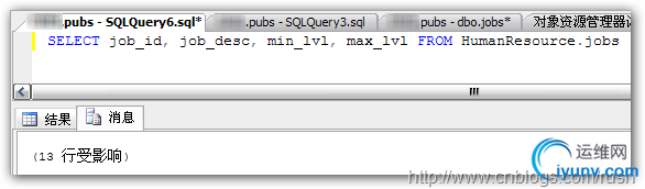

当我们再次执行以下SQL语句时,SQL Server提示jobs无效,这是究竟什么原因呢?之前还运行的好好的。
SELECT job_id, job_desc, min_lvl, max_lvl FROM jobs
图 11 查询输出
当我们输入完整的表名“架构名.对象名”(HumanResource.jobs)时,SQL语句执行成功。
SELECT job_id, job_desc, min_lvl, max_lvl FROM HumanResource.jobs
为什么之前我们执行SQL语句时不用输入完整表名dbo.jobs也可以执行呢?
这是因为默认的架构(default schema)是dbo,当只输入表名时,Sql Server会自动加上当前登录用户的默认的架构(default schema)——dbo。
