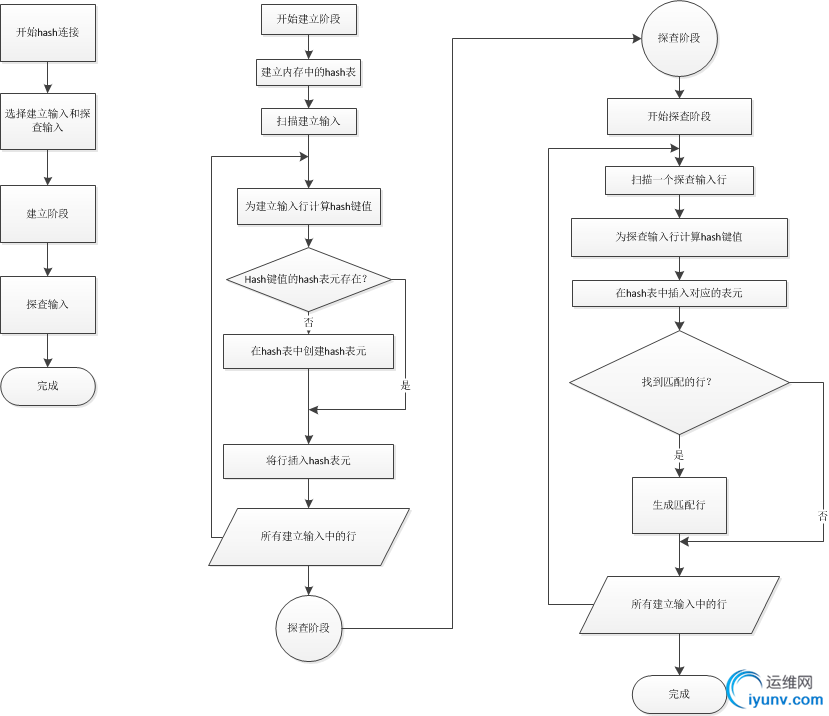

  1、 Hash连接:
  1.1、Hash连接高效处理大的、未排序的、没有索引的输入。
  1.2、Hash连接使用两个连接输入:建立输入(build input)和探查输入(probe input)。建立输入是执行计划中上面的那个输入,探查输入是下面那个输入。
  1.3、最常见的hash连接方式——in-memory hash join,整个建立输入被扫描或计算然后在内存中建立一个hash表。每个行根据计算的hash键值(相等断言中的一组列)被插入一个hash表元中。
  内存hash连接的示意图:

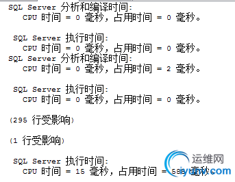

  2、 执行时间:
  Duration和CPU都代表着查询的时间因素,可以使用SET STATISTICS TIME来取得执行时间。
  其中最后一行的CPU时间等于Profiler的CPU值,占用时间代表Duration值。0毫秒的分析和编译时间说明重用了执行计划。可以执行:DBCC FREEPROCCACHE清除缓存。但是不要在生产系统上执行,因为某种情况下,这和重启的开销相同。
