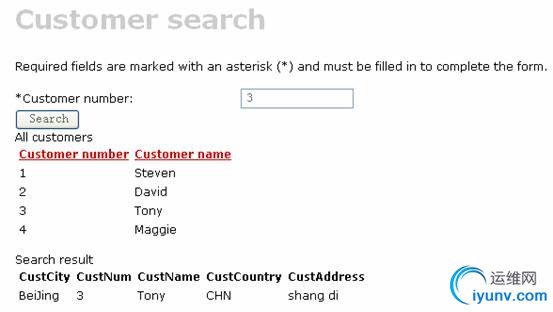

  6. 在Web页面上显示结果集 (使用DisplayTag)
  在SearchAction从SearchDAOImpl取得数据以后,将数据以attribute方式存入request中,如清单11中(1)(2)所示。在页面中使用DisplayTag将request中的数据以表格形式显示出来。可以指定列名或者按某些列排序,如清单12中(1);也可以不做任何处理,只是将数据显示出来,如清单12中(2)。可以在DisplayTag Homepage得到更多关于DisplayTag的详细信息。
清单11. Code in Struts SearchAction.java.
List list = (List)map.get("resultSet");
List list2 = (List)map.get("resultSet2");
String poGenStatus = map.get("poGenStatus").toString();
log.info("poGenStatus is:" + poGenStatus);
request.setAttribute("customerList",list);  |(1)
request.setAttribute("MyCustomers",list2);  |(2)
return mapping.findForward("list");
清单12. Code in Struts SearchByCustNumber.jsp
|(1)
<display:table id="customers" requesturi="" cellspacing="2" cellpadding="2" defaultsort="1" name="customerList">
<display:column title="Customer number" headerclass="sortable" headerstyleclass="header" property="custNum" sort="true"></display:column>
<display:column title="Customer name" headerclass="sortable" headerstyleclass="header" property="custName" sort="true"></display:column>
</display:table>
|(2)
<display:table id="myCustomer" requesturi="" cellspacing="2" cellpadding="2" defaultsort="1" name="myCustomer">
</display:table>
  这样使用Spring framework调用存储过程的实例就完成了,运行该实例,如下图所示:
