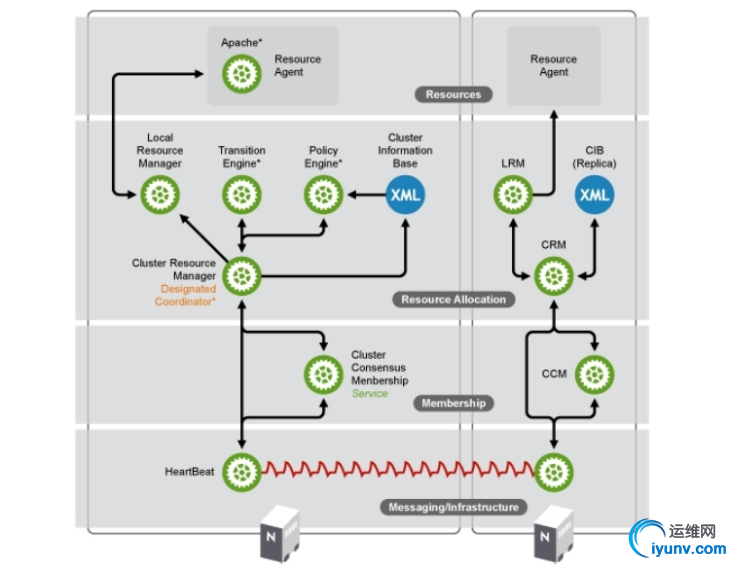

    高可用集群框架图:
     架构整体说明:
    随着互联网技术的迅速发展很多大中小型公司已经离不开互联网办公及其提供服务,例如淘宝、美团等网站宕机几个小时损失是致命的,很多网站对其高可用性越来越强,这就意味着运维人员需做到从硬件和软件两方面保证服务器的平均无故障时间减小,才能提高其可用性。corosync是一个集群管理套件的部分,它在传递信息的时候可以通过一个简单的配置来定义信息传递的方式和协议等,能实现资源间的高可用。目前,corosync功能和特性已经非常完善了,所以pacmaker独立出来之后通常都将pacmaker和corosync结合来使用,corosync并没有通用的资源管理器,因此要借助pacmaker来实现,pacemaker是作为corosync的插件来使用的,所以只需要在corosync配置文件中启动pacemaker插件即可;但是真正启动corosync并且配置它需要命令行接口进行调用,没配置pcs那么这里我们只能使用crm工具来对其进行资源的管理。
    架构详细说明图:
