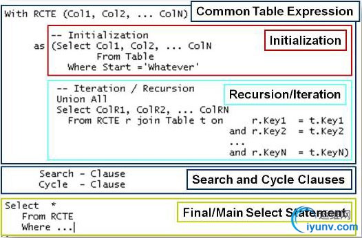

  递归通用表表达式 (RCTE)
  根据 SQL 标准,评估分层或双向数据的方法为递归通用表表达式 (RCTE)。
  RCTE 可分为二个部分:
  • 第一个部分,起始 SELECT 语句,预先定义了起始点(如组织图中的管理人员或航班中转里的起航)。
  • 第二部分代表迭代或递归。第二个SELECT 语句通过将父数据链接至子数据与公共表表达式 (CTE) 联接。使用 UNION ALL 子句,可将当前的迭代 SELECT 语句的结果与初始 SELECT 语句的结果以及之前的迭代返回的所有结果合并在一起。
  在 RTCE 与终止 SELECT 语句之间必须指定额外的子句,该子句充许预先定义返回结果的顺序。
  • SEARCH BREADTH FIRST 是默认顺序,在返回下一层数据前会先返回同级的所有数据。
  • 如果必须在返回下一个父数据的数据之前返回所有的子数据(所有级别上),则必须指定 SEARCH DEPTH FIRST
  为了避免双向关系中出现无限循环,必须在 RCTE 和终止 SELECT 语句之间指定一个 CYCLE 子句。一旦检测到循环,就会设置 CYCLE 子句中已定义好的适当标记,并停止分支的递归查询过程。
  注意:要检测循环,在检测循环时,系统只会检查迭代 select 语句返回的结果。而不会检查起始 select 的返回的结果。
  下图显示了查询递归数据的 RCTE 结构。
图 3:递归通用表表达式 (RCTE) - 结构

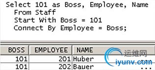

  下列示例显示使用一个 SELECT 语句和一个分级查询子句来返回 Meier 经理(雇员编号为 101)的所有直接下属。
图 5:分级查询子句 – 下一层
  您可能会感到失望,因为这类查询只需使用简单 WHERE 子句(如 WHERE BOSS = 101)即可实现。

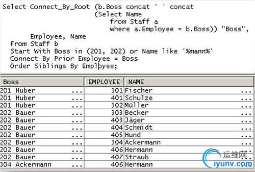

  CONNECT_BY_ROOT 运算符
  在先前的示例中,第一个列(如总经理)被指定为常数值。硬编码或更糟的重复硬编码值(比如 Select 语句和 Start with 子句中的 BOSS)绝不是一个好点子。只要在硬编码定义多个起始点(比如多个经理),工作区就无法再运行。
  要避开硬编码和重复的硬编码值,可以使用 CONNECT_BY_ROOT 运算符,它总是返回其参数值,就像在初始步骤中那样。
  在下列的示例中,必须确定雇员编号为 201 (Huber) 和 202 (Bauer) 的经理的所有下属或者雇员编号大于 303 的所有经理(只有编号为 304 的 Ackermann)的所有下属。
  在此示例中,使用了 CONNECT_BY_ROOT 运算符来返回经理的相应下属的雇员编号。要将经理的姓名包含在内,则需要添加一个子 SELECT 语句,在该语句中,通过将经理的雇员编号(列 BOSS)与下属雇员编号(列 EMPLOYEE)联系起来确定表 STAFF 中的下属名称。
图 8:分级查询 – CONNECT_BY_ROOT 运算符

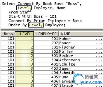

  • LEVEL – 伪列 LEVEL 返回一个整数值,表示所生成行的分层结构中的递归步骤。
    • 对于通过 start with 子句生成的所有行,LEVEL 被设置为 1。
    • 对于通过 CONNECT BY 子句的迭代生成的所有行,LEVEL 增加 1。
  可在 ORDER BY 子句中使用伪列 LEVEL 按照搜索宽度优先顺序返回结果集。
  • CONNECT_BY_ISCYCLE 返回一个设置为 0(未检测到循环)或 1(检测到循环)的小整数值。
  伪列不仅可以用来检测循环,还可以使用伪列从结果中删除循环。
  • CONNECT_BY_ISLEAF 返回一个设置为 0 或 1 的小整数值。
  如果某个行是分层结构中的叶子节点,则返回的值为 1,否则返回值为 0 。在分层关系中,对于驻留在最低级别的所有元素,CONNECT_BY_ISLEAF 值都设置为 1。在双向关系中,CONNECT_BY_ISLEAF 返回与 CONNECT_BY_ISCYCLE 相同的值。
  在下列示例中,在选择列表中指定伪列 LEVEL。还可以使用伪列值按照宽度优先顺序对查询结果进行排序。
图 9:分级查询 – 伪列 LEVEL

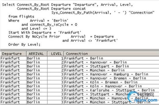

  在下列的示例中,显示了法兰克福市和柏林之间的所有航班中转。
  由于是双向数据,所以必须在 START WITH … CONNECT BY 子句中指定关键字 NOCYCLE。可通过在 WHERE 子句中指定伪列 CONNECT_BY_ISCYCLE 来排除导致循环的中转。
  基于伪列 LEVEL 最大返回两个连接 (LEVEL <= 3)。
  因为没有检查循环数据的起始点,并且不能再次连接到 &#8220;法兰克福市&#8221; ,所以将从 CONNECT BY 子句中删除该中转 (Arrival <> 'Frankfurt')。
  可以使用 CONNECT_BY_ROOT 确定出发点(总是法兰克福市),并将它与 ARRIVAL SYS_CONNECT_BY_PATH 函数所生成字符串串联在一起,该函数将所有迭代中用破折号 (' &#8211; ') 分隔的所有 ARRIVAL 串联起来。
图11:函数 SYS_CONNECT_BY_PATH
