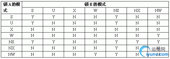

  表三:DB2数据库表锁的相容矩阵
表四:DB2数据库行锁的相容矩阵
