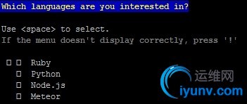

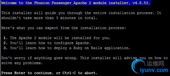

[iyunv@puppet ~]# passenger-install-apache2-module
    直接回车
    默认选择了Ruby,直接回车

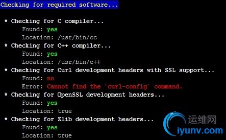

    检查需要安装的包,根据提示安装需要的软件包,再重新执行
[iyunv@puppet ~]# yum install libcurl-devel

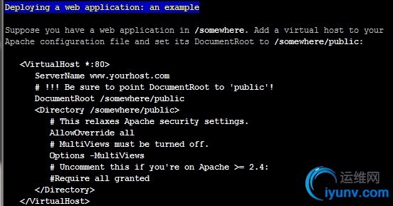

    继续回车完成,可以看到一个虚拟主机的配置样例。

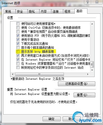

(1)WEB网页访问测试
    客户端修改IE设置,去掉标黄的勾:
    使用IE浏览https://10.188.1.73:8140/
    出现这一行表示配置成功,下一节配置Dashboard后就有内容了。

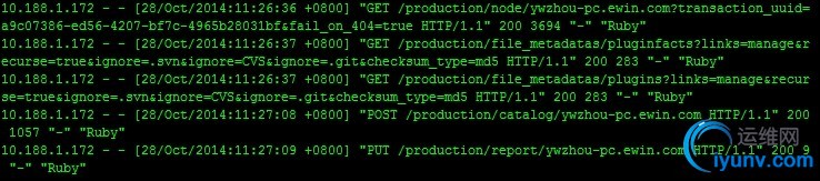

(3)puppet服务端测试
[iyunv@puppet ~]# tailf /var/log/httpd/access_log
    10.188.1.172是windows客户机ywzhou-pc:
    10.188.1.103是linux客户机zabbix:
    客户机发出HTTP GET请求,状态码200表示请求成功,再使用PUT请求提交了一个报告
