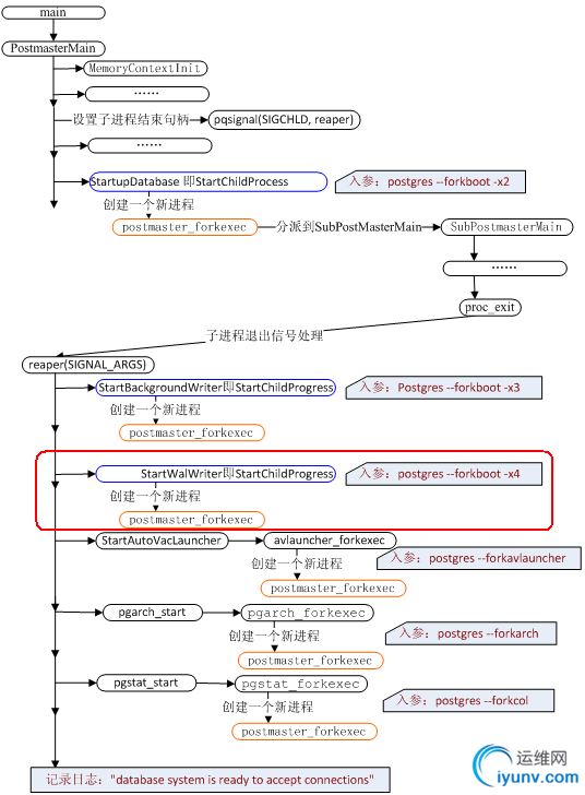

       话说main()->PostmasterMain()->StartupDataBase(),fork了启动进程调用,调用StartupXLOG方法,启动XLOG、验证数据库一致性、根据情况做数据库恢复和创建检查点,然后启动进程退出。Postmaster进程响应启动进程退出信号,启动了后台写进程、WAL日志写进程、AUTOVACUUM进程、归档进程、统计进程这些辅助进程。
StartupDataBase调用流程略图
这几个进程都调用自己相应的函数,组织不同入参,然后调用postmaster_forkexec函数,创建一个进程,根据不同的入参在SubPostmasterMain函数里走了不同的分支。

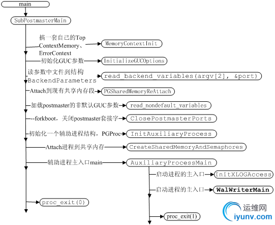

在启动进程里Main()->SubPostmasterMain(),调用了如下方法,启动XLOG后就结束了生命。
1)MemoryContextInt方法,参见《PostgresQL启动过程中的那些事一》;
2)InitializeGUCOptions方法,参见《PostgresQL启动过程中的那些事三》;
3)Read_backend_variablases方法,为重组BackendParameters结构读取前面存储的文件pgsql_tmp/pgsql_tmp.backend_var.[pid].[tmpFileNum];
4)PGSharedMemoryReAttach方法,attach进程postmaster里的共享内存;
5)read_nondefault_variables方法,读非默认GUC参数,参见《PostgresQL中的那些事十一:保存非默认GUC参数到文件》;
6)ClosePostmasterPorts方法,关闭“启动进程”不用的文件句柄,当然,在postmaster进程里这些文件还是打开的;
7)InitShmemAccess方法,在初始化本进程共享内存全局变量:这些shmem头的ShmemSegHdr、shmem起始地址ShmemBase和shmem结束地址+1的ShmemBase。定义见下面。
static PGShmemHeader *ShmemSegHdr;           /* shared memsegment header */
static void *ShmemBase;                      /* start address of shared memory */
static void *ShmemEnd;                       /* end+1 address of shared memory */
8)InitAuxiliaryProcess方法,初始化一个PGPROC结构;
9)CreateSharedMemoryAndSemaphores方法,参见《PostgresQL中的那些事七》;
10)InitXlogAccess方法,根据在关系内存里的xlog控制结构XLogCtl初始化了全局变量ThisTimeLineID和RedoRecPtr。
11)WalWriterMain方法是辅助进程WalWriter进程的入口函数,其主要工作都在这个方法里。

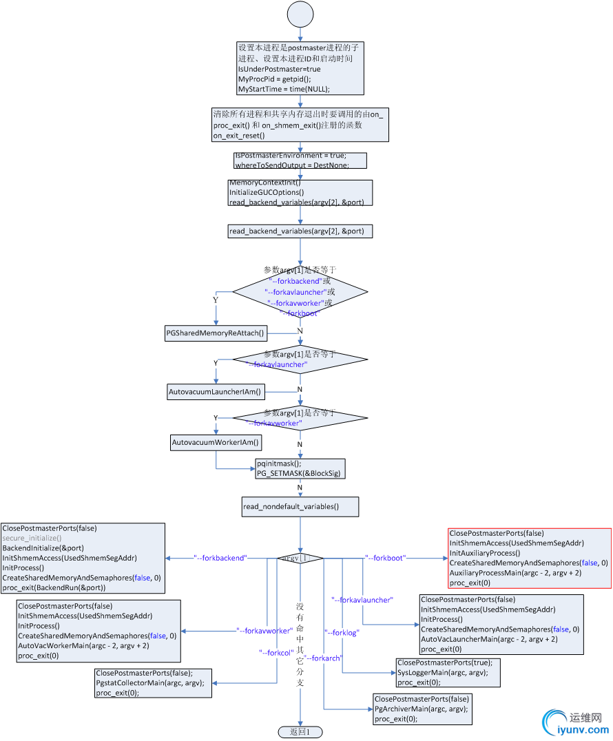

SubPostmasterMain的流程图见下面。根据启动进程的传入参数“postgres –forkboot NULL [v_AuxProcType]”走了"--forkboot"这个分支。还有bgwriter进程、WalWriter进程、WalReciver进程都走了这个分支,以后要讨论到相关进程,就直接从这个分支里开始了。还有AutoVacuumLauncher进程、AutoVacuumWorker进程、归档进程、统计进程以及为前端提供服务的postgres进程等在进程初始阶段,几乎没有区别的都走了1-6步,然后根据不同入参走了不同的分支,因此以后要讨论到这些进程,就直接从这些分支开始。

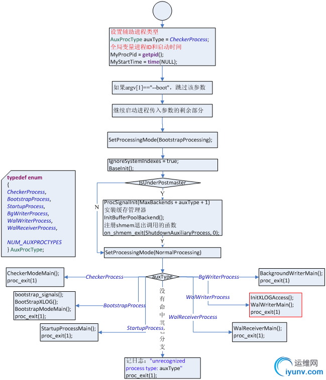

在AuxiliaryProcessMain方法中,设置本进程运行模式为引导模式,调用BaseInit方法初始化了一个虚拟文件描述符结构Vfd的头指针VfdCache并注册了进程退出是清理临时文件的函数,接着初始化了存储管理器,这个另行讨论,最后初始化了本地记录每个缓存信息的数组。然后根据情况ProcSignalInit为辅助进程分配ProcSignalSlot,调用InitBufferPoolBackbend方法,在其中调用on_shmem_exit注册共享内存退出清理缓存相关资源要调用的函数AtProcExit_Buffers。然后把进程设回通常模式。根据传入参数先调用了InitXLOGAccess方法,先从共享内存的XLogCtl结构里取了当前时间线ID ThisTimeLineID放到同名的变量里,然后又从XLogCtl结构的XLogCtlInsert类型成员Insert里取了最后检查点的下一个记录位置RedoRecPtr放到同名变量里。接着调用WalWriterMain,做了walwriter进程的主要主要工作。
