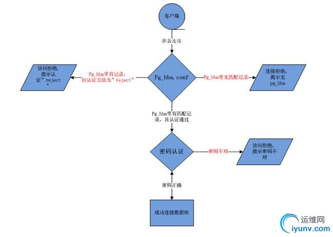

        讲到这里,需要讲解下 pg_hba.conf 认证流程,客户端在连接 PostgreSQL时,PostgreSQL 会从上到下
读取 pg_hba.conf 文件,如果有匹配的记录且认证通过,则可以连接数据库,如果有匹配的记录且认证失败
则访问被拒绝,而不再考虑 pg_hba.conf 接下来的记录。上面的配置有效地控制了开发人员通过本机以生产
用户连接生产库的情况, 同时只允许他们以查询用户连接生产库。
  --附:pg_hba.conf 认证流程图
图一  pg_hba.conf 认证流程图
