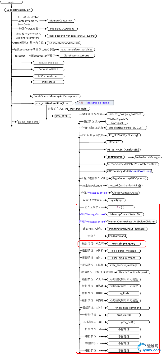

      话说客户端发起请求,pg服务器为该请求启动一个postgres访问进程为该客户端通过访问,建立了连接。这个postgres访问进程进入无限循环,等待客户端请求并为其通过服务,直到进程终止,连接断口。这节就看客户端向postgres服务进程发出请求的处理过程。
Postgres服务进程处理请求的无限循环调用序列图
       上图大红色方框中显示了postgres服务进程处理客户端访问的无限循环调用序列。我以一个简单的例子来展现处理简单查询的过程,就是走了上图中小红色方框中方法execu_simple_query。使用的例子如下:

       (4)根据客户端请求判断要提供何种服务,进入相应分支(参见《pg服务过程中的那些事一:启动postgres服务进程二:建立连接完成》)。根据例子里发的请求“select cname,comp from test1,test2 wheretest1.id=test2.id”进入简单查询分支处理方法execu_simple_query。

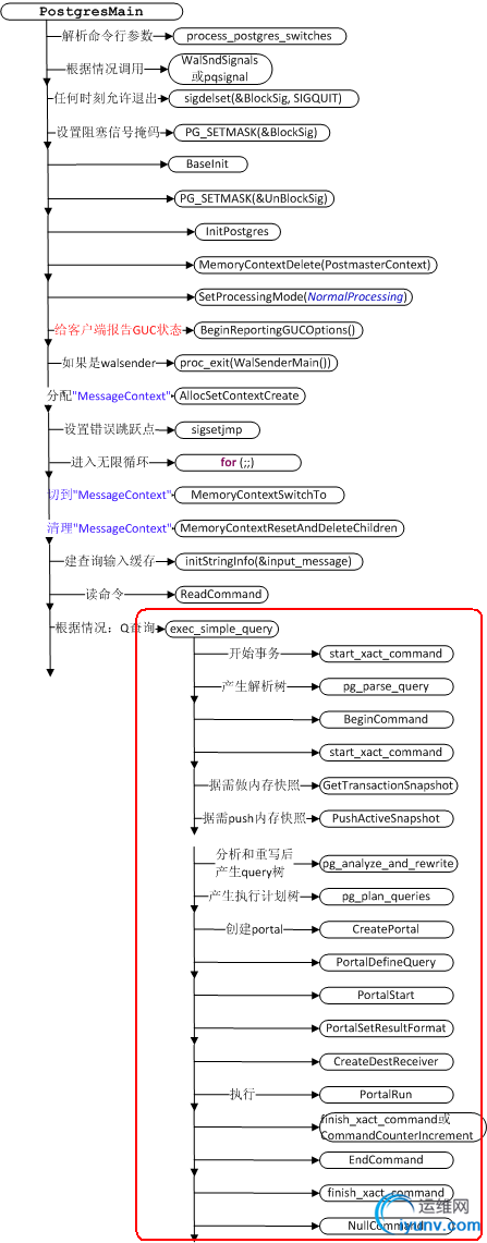

进入后的处理基本上涵盖了《数据库系统实现》这本书里的内容。处理量相当大,先根据流程图概览一下处理过程。为了减小图的大小,把PostgresMain以前的调用流程省略了。在以后的讨论中PostgresMain以前的调用流程也省略了,要回顾可以看上面的“Postgres服务进程处理请求的无限循环调用序列图”。
处理简单查询方法调用序列图
       主要的处理过程是先调用start_xact_command方法开启一个事务,再用pg_parse_query方法用词法语法解析工具把查询命令解析为解析树parsetree,根据需要调用PushActiveSnapshot方法搞一个快照,调用pg_analyze_and_rewrite方法分析、根据规则重写解析树为查询树querytree,调用pg_plan_queries方法把查询树转换到执行计划树plantree,在调用相应方法创建portal和在postal中执行执行计划树并给客户端发回结果。然后退出当前事务,清理内存。
