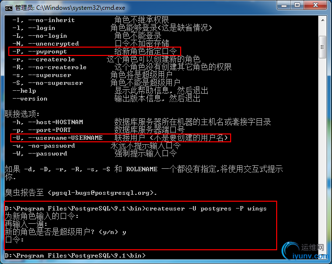

  首先是打开黑框框,以超级用户身份登录进去。这里需要说明的是,和oracle不一样,似乎不能用操作系统认证登录成超级用户,只能用bin下自带的一个createuser的可执行文件进行建用户操作。
  如图所示,在安装的时候有一步骤时要输入密码的,这个密码就是默认的超级用户,postgres。现在要建立新用户,就要先连接上这个用户。所以才会有红色框中的参数-U。我建立的用户叫做wings,-P是为了要求系统在建立用户之后建密码。最后输入的口令就是postgres用户的。

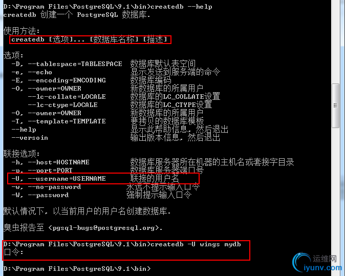

  建立号用户之后,就应该建库了,如果可以的话应该先建立一个表空间。但是我不知道应该怎么建立,以后再说吧。先建库。建库有一个createdb可执行文件,使用之:

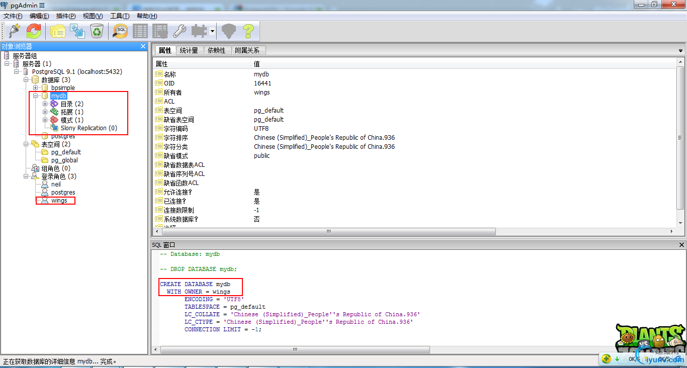

  把这个库建立到wings用户底下。就像是oracle中,用一个用户登录sqlplus之后建立数据库,那么这个数据库就是属于该用户的。有一个自带的管理软件AdminIII,相当好用,可以看看一看数据库建立成功没有:
  可以看到数据库的建立如我所愿。
