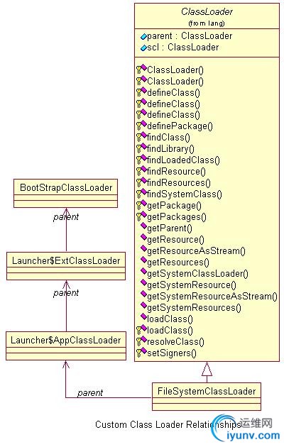

需要复习一下类的加载机制了。
引用
JVM的类加载是通过ClassLoader以及其子类完成。
打印出传递的5个classLoader 发现结果如下:
发现后面三个classLoader是一样的 也就是System class loader
