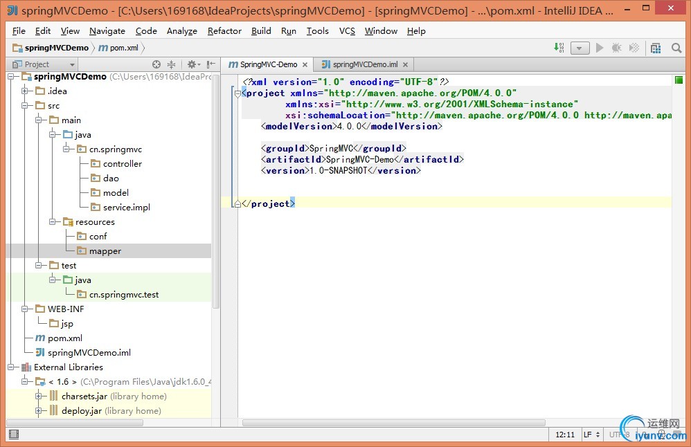

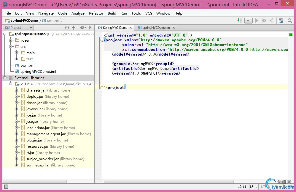

  假设我们已经下载好了IDEA,并成功安装到本机。接下来我们创建一个Maven项目,首先new project,选择Maven,构建一个空的Maven项目,在创建Maven项目的时候,需要输入GroupId和ArtiFactId以及Version,三者简称GAV,先简单介绍一下GAV名词感念。GroupId表示项目的名称,ArtiFactId表示项目的模块名称(建议用项目名称-模块名称来表示),Version表示项目版本的名称,GAV输入(groupID:SpringMVC;ArtiFactId:SpringMVC-Demo,version:默认)完成后,IDEA就自动给我们构建了一个空的maven项目,如下图所示:

1.  工程目录结构整理清楚
  我们在src/main/java文件夹中,新建包cn.springmvc.model(存放javabean),
                                            cn.springmvc.dao(存放spring与mybatis连接接口),
                                            cn.springmvc.service(service接口),
                                            cn.springmvc.service.impl(service接口的实现),
                                            cn.springmvc.controller(存放控制层controller)
在src/main/resource文件夹中,新建包conf(存放配置文件),
                                                   mapper(mybatis的mapper文件)
在src/test/java文件夹中,新建包cn.springmvc.test(存放测试文件)
在WEB-INF文件夹下新建jsp文件夹(存放jsp文件)
这样项目结构基本完成了,如下图所示:

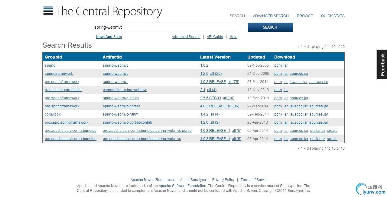

   查找依赖结构有个不错的网站,http://search.maven.org/   只要输入包名即可查找引来关系
  下面我们先引入springMVC包,打开http://search.maven.org/   如下图所以:

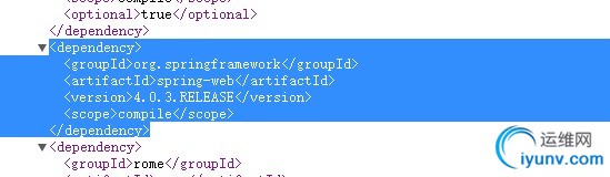

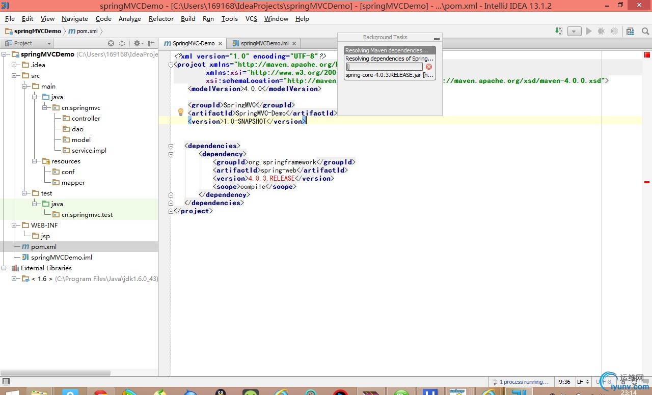

  我们选择一个版本,点击pom,如下图所示:
然后将上面这段代码copy,粘贴到pom.xml文件中,如下图所示:

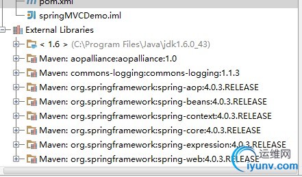

然后idea会自动构建,引入springMVC所需的jar包,构建成功后,多出来了一下jar文件

 最后借助这个网站把依赖包配置文件都copy到pom.xml中后,pom.xml的文件内容如下所示:

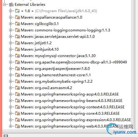

 自动引入的依赖库,截图如下:
