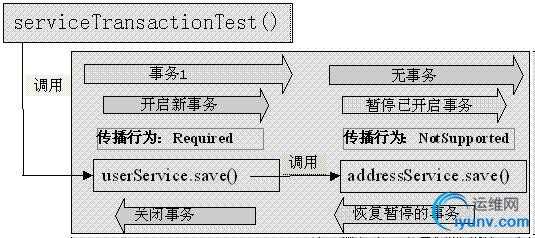

9.3.5  事务属性
  事务属性通过TransactionDefinition接口实现定义,主要有事务隔离级别、事务传播行为、事务超时时间、事务是否只读。
  Spring提供TransactionDefinition接口默认实现DefaultTransactionDefinition,可以通过该实现类指定这些事务属性。
  • 事务隔离级别:用来解决并发事务时出现的问题,其使用TransactionDefinition中的静态变量来指定:
  ISOLATION_DEFAULT:默认隔离级别,即使用底层数据库默认的隔离级别;
  ISOLATION_READ_UNCOMMITTED:未提交读;
  ISOLATION_READ_COMMITTED:提交读,一般情况下我们使用这个;
  ISOLATION_REPEATABLE_READ:可重复读;
  ISOLATION_SERIALIZABLE:序列化。
  可以使用DefaultTransactionDefinition类的setIsolationLevel(TransactionDefinition. ISOLATION_READ_COMMITTED)来指定隔离级别,其中此处表示隔离级别为提交读,也可以使用或setIsolationLevelName(“ISOLATION_READ_COMMITTED”)方式指定,其中参数就是隔离级别静态变量的名字,但不推荐这种方式。
  • 事务传播行为:Spring管理的事务是逻辑事务,而且物理事务和逻辑事务最大差别就在于事务传播行为,事务传播行为用于指定在多个事务方法间调用时,事务是如何在这些方法间传播的,Spring共支持7种传播行为:
  Required:必须有逻辑事务,否则新建一个事务,使用PROPAGATION_REQUIRED指定,表示如果当前存在一个逻辑事务,则加入该逻辑事务,否则将新建一个逻辑事务,如图9-2和9-3所示;
  图9-2 Required传播行为
  图9-3 Required传播行为抛出异常情况
  在前边示例中就是使用的Required传播行为:
  一、在调用userService对象的save方法时,此方法用的是Required传播行为且此时Spring事务管理器发现还没开启逻辑事务,因此Spring管理器觉得开启逻辑事务,
  二、在此逻辑事务中调用了addressService对象的save方法,而在save方法中发现同样用的是Required传播行为,因此使用该已经存在的逻辑事务;
  三、在返回到addressService对象的save方法,当事务模板类执行完毕,此时提交并关闭事务。
  因此userService对象的save方法和addressService的save方法属于同一个物理事务,如果发生回滚,则两者都回滚。

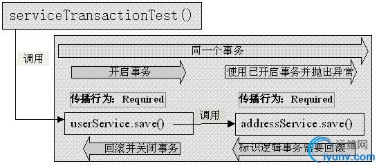

  接下来测试一下该传播行为如何执行吧:
  一、正确提交测试,如上一节的测试,在此不再演示;
  二、回滚测试,修改AddressServiceImpl的save方法片段:
java代码:Java代码
  • addressDao.save(address);
  为
java代码:Java代码
  • //抛出异常,将标识当前事务需要回滚
  • throw new RuntimeException();
  二、修改UserServiceImpl的save方法片段:
java代码:Java代码
  • addressService.save(user.getAddress());
  为
java代码:Java代码
  • try {
  •     addressService.save(user.getAddress());//将在同一个事务内执行
  • catch (RuntimeException e) {
  如果该业务方法执行时事务被标记为回滚,则不管在此是否捕获该异常都将发生回滚,因为处于同一逻辑事务。
  三、修改测试方法片段:
java代码:Java代码
  • userService.save(user);
  • Assert.assertEquals(1, userService.countAll());
  • Assert.assertEquals(1, addressService.countAll());
  为如下形式:
java代码:Java代码
  • try {
  •     Assert.fail();
  • Assert.assertEquals(0, userService.countAll());
  • Assert.assertEquals(0, addressService.countAll());
  Assert断言中countAll方法都返回0,说明事务回滚了,即说明两个业务方法属于同一个物理事务,即使在userService对象的save方法中将异常捕获,由于addressService对象的save方法抛出异常,即事务管理器将自动标识当前事务为需要回滚。

  NotSupported:不支持事务,如果当前存在事务则暂停该事务,使用PROPAGATION_NOT_SUPPORTED指定,即以非事务方式执行,如果当前存在逻辑事务,就把当前事务暂停,以非事务方式执行,如图9-8和9-9所示:
  图9-8 Required+NotSupported传播行为
  图9-9 Supports+NotSupported传播行为
  Mandatory:必须有事务,否则抛出异常,使用PROPAGATION_MANDATORY指定,使用当前事务执行,如果当前没有事务,则抛出异常(IllegalTransactionStateException),如图9-10和9-11所示:
  图9-10 Required+Mandatory传播行为
  图9-11 Supports+Mandatory传播行为

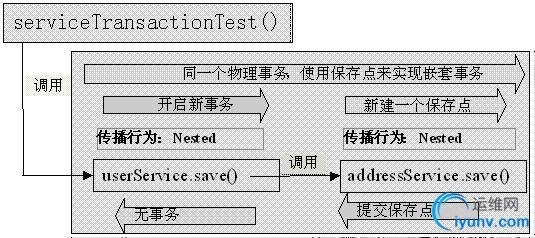

  Nested:嵌套事务支持,使用PROPAGATION_NESTED指定,如果当前存在事务,则在嵌套事务内执行,如果当前不存在事务,则创建一个新的事务,嵌套事务使用数据库中的保存点来实现,即嵌套事务回滚不影响外部事务,但外部事务回滚将导致嵌套事务回滚,如图9-14和9-15所示:
  图9-14 Required+Nested传播行为
  图9-15 Nested+Nested传播行为
  Nested和RequiresNew的区别:
  1、  RequiresNew每次都创建新的独立的物理事务,而Nested只有一个物理事务;
  2、  Nested嵌套事务回滚或提交不会导致外部事务回滚或提交,但外部事务回滚将导致嵌套事务回滚,而 RequiresNew由于都是全新的事务,所以之间是无关联的;
  3、  Nested使用JDBC 3的保存点实现,即如果使用低版本驱动将导致不支持嵌套事务。

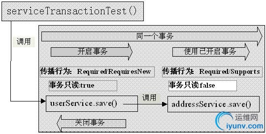

  • 事务只读:将事务标识为只读,只读事务不修改任何数据;
  对于JDBC只是简单的将连接设置为只读模式,对于更新将抛出异常;
  而对于一些其他ORM框架有一些优化作用,如在Hibernate中,Spring事务管理器将执行“session.setFlushMode(FlushMode.MANUAL)”即指定Hibernate会话在只读事务模式下不用尝试检测和同步持久对象的状态的更新。
  如果使用设置具体事务管理的validateExistingTransaction属性为true(默认false),将确保整个事务传播链都是只读或都不是只读,如图9-16是正确的事务只读设置,而图9-17是错误的事务只读设置:
  图9-16 正确的事务只读设置
  图9-17 错误的事务只读设置
  如图10-17,对于错误的事务只读设置将抛出IllegalTransactionStateException异常,并伴随“Participating transaction with definition [……] is not marked as read-only……”信息,表示参与的事务只读属性设置错误。

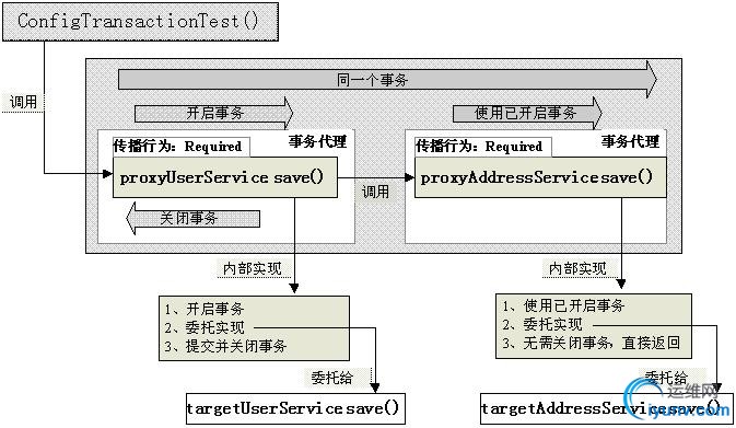

  4、执行测试,测试正常通过,说明该方式能正常工作,当调用save方法时将匹配到“<prop key="save*">”定义,而countAll将匹配到“<prop key="save*">”定义,底层代理会应用相应定义中的事务属性来创建或关闭事务。
  图9-18 代理方式实现事务管理
  如图9-18,代理方式实现事务管理只是将硬编码的事务管理代码转移到代理中去由代理实现,在代理中实现事务管理。

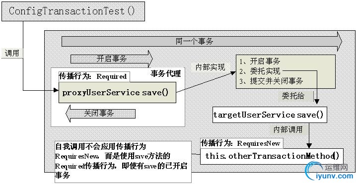

  注:在代理模式下,默认只有通过代理对象调用的方法才能应用相应的事务属性,而在目标方法内的“自我调用”是不会应用相应的事务属性的,即被调用方法不会应用相应的事务属性,而是使用调用方法的事务属性。
  如图9-19所示,在目标对象targetUserService的save方法内调用事务方法“this.otherTransactionMethod()”将不会应用配置的传播行为RequriesNew,开启新事务,而是使用save方法的已开启事务,如果非要这样使用如下方式实现:
  1、  修改TransactionProxyFactoryBean配置定义,添加exposeProxy属性为true;
  2、  在业务方法内通过代理对象调用相应的事务方放,如 “((IUserService)AopContext.currentProxy()).otherTransactionMethod()”即可应用配置的事务属性。
  3、  使用这种方式属于侵入式,不推荐使用,除非必要。
  图9-19 代理方式下的自我调用
