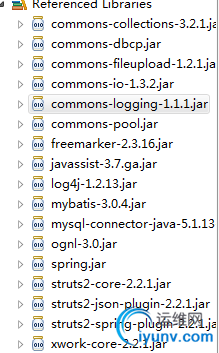

文件。下面附带我的
jar
包 图片:

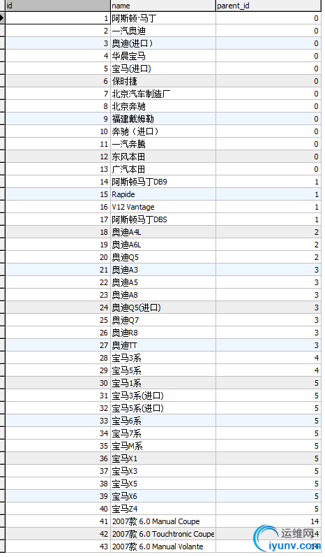

首先我的表是一个树形结构。每条记录只有3
个属性,有自己独特的
ID
,然后也有自己的上级
ID
parent_id'
),然后就是自己的
name
。具体结构表中数据图:
