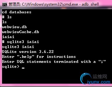

2、shell命令记住两个基本命令ls和cd,类似windows命令提示行中的dir和cd,代表列出当前目录下文件列表和进入到指定目录。了解这两个命令之后,就可以找到data/data/项目包名/databases:
找到数据库文件:
接下来就是使用sqlite管理工具来进行操作了。键入sqlite3 数据库名就进入了sqlite管理模式了。

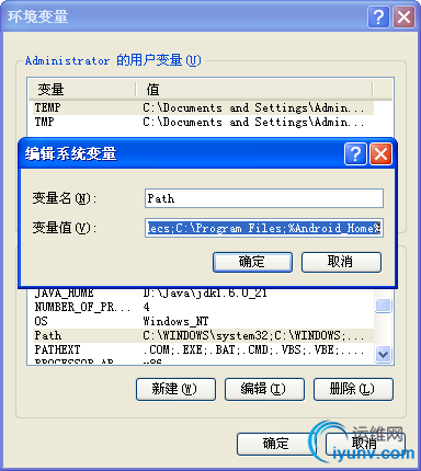

在android的sdk中自带了sqlite3.exe,这是sqlite的官方管理工具,它是一个命令行工具。为了使用方便,将其路径注册到系统环境变量path中,即将;%Android_Home%加在Path中,这样只样运行sqlite3,就能直接打开sqlite管理工具了。

sqlite命令行工具默认是以;结束语句的。所以如果只是一行语句,要在末尾加;,或者在下一行中键入;,这样sqlite命令才会被执行。
sqlite常用命令:
.tables--查看数据库的表列表
.exit--退出sqlite命令行
其他命令可随时.help查看帮助。sql命令可直接在此命令行上执行即可:
