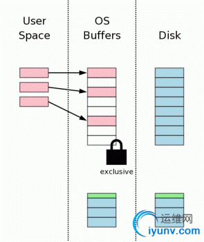

6、修改位于用户进程
空间的页面(Changing Database Pages In User Space)
页面的原始数据写入日
志之后,就可以修改页面了——位于用户进程空间。每个数据库连接都有自己私有的空间,所以页面的变化只对该连接可见,而对其它连接的数据仍然是磁盘缓存中
的数据。从这里可以明白一件事:一个进程在修改页面数据的同时,其它进程可以继续进行读操作。
中的红色表示修改的页面。

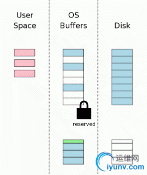

  7、
日志文件刷入磁盘(Flushing The Rollback Journal File To Mass Storage)
下来把日志文件的内容刷入磁盘,这对于数据库从意外中恢复来说是至关重要的一步。而且这通常也是一个耗时的操作,因为磁盘I/O速度很慢。
这个步
骤不只把日志文件刷入磁盘那么简单,它的实现实际上分成两步:首先把日志文件的内容刷入磁盘(即页面数据);然后把日志文件中页面的数目写入日志文件头,
再把header刷入磁盘(这一过程在代码中清晰可见

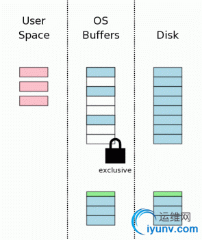

  9、
修改的页面写入文件(Writing Changes To The Database File)
一旦得到
exclusive
lock,其它的进程就不能进行读操作,此时就可以把修改的页面写回数据库文件,但是通常OS都把结果暂时保存到磁盘缓存中,直到某个时刻才会真正把结果
写入磁盘。

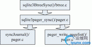

  10、
修改结果刷入存储设备(Flushing Changes To Mass Storage)
为了保证修改结果真正
写入磁盘,这一步必不要少。对于数据库存的完整性,这一步也是关键的一步。由于要进行实际的I/O操作,所以和第7步一样,将花费较多的时间。
  最后来看看这几步是如何实现的:
  其实以上以上几步是在函数
sqlite3BtreeSync
()---btree.c中
调用的(而关于该函数的调用后面再讲)。

  下图可以进一步解释该过程:
