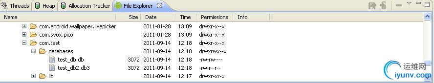

  一、 创建数据库
  通过openOrCreateDatabase(String path, SQLiteDatabase.CursorFactory factory)方法创建数据库。
1) SQLiteDatabase db =this.openOrCreateDatabase("test_db.db", Context.MODE_PRIVATE, null);
2) SQLiteDatabase db2 = SQLiteDatabase.openOrCreateDatabase("/data/data/com.test/databases/test_db2.db3", null);
以上两种方式均能创建数据库,this.openOrCreateDatabase是由SQLiteDatabase.openOrCreateDatabase而来,原生的SQLiteDatabase.openOrCreateDatabase()方法第一参数要求输入绝对路径,而所有的数据库文件都是储存于“data/data/应用报名/databases”目录下,显然输入绝对路径显得有些麻烦,采用this.openOrCreateDatabase则省去了此操作。执行操作后的结果如下图:
  另外还可以通过写一个继承SQLiteOpenHelper类的方式创建数据库,此种方式是一种更加进阶的创建方式,在此不做描述。

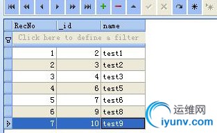

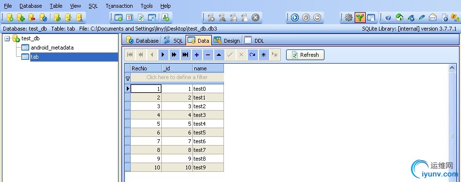

  执行此操作后,会新增一个名为“tab”的数据表,利用SQLite客户端(推荐:SQLite Expert Personal 3)可轻松查看此表结构和数据。如下图:

 执行此操作后,执行结果如下图,_id=1和_id=5的数据,name字段的值被修改为了“name”。如下图:

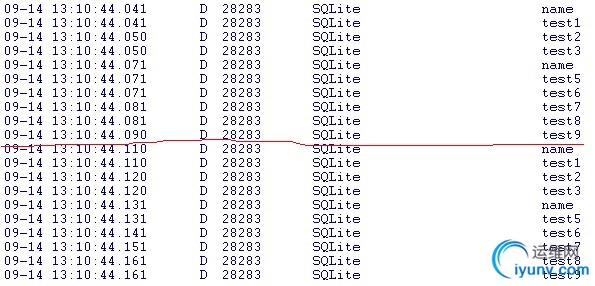

  查询结果如下图:
  可以清晰的在查询结果中,红线上下的数据是完全一致的,也就是说query和rawQuery方法在的不同仅仅在于所需参数的不同。rawQuery方法需要开发者手动写出查询SQL,而query方法是由目标表名、where子句、order by子句、having子句等诸多子句由系统组成SQL语句。两方法同返回Cursor对象,所以两方在使用时孰优孰劣,就看具体情况了。本人更喜欢rawQuery的方式,因为此方式更接近传统Java开发,也可以由专业DBA来书写SQL语句,这样更符合MVC的思想,而且这样的代码可读性更高。(query方法里面参数实在太多,有点记不住谁是order

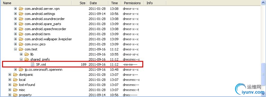

  这段代码执行过后,即在/data/data/com.test/shared_prefs目录下生成了一个SP.xml文件,一个应用可以创建多个这样的xml文件。如图所示:

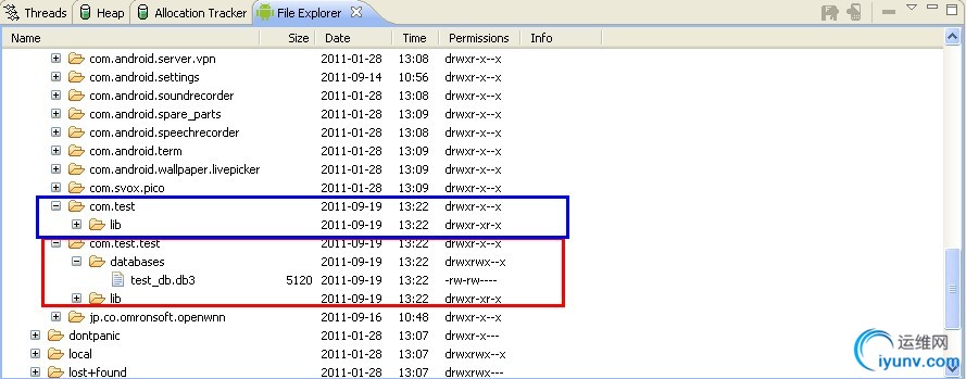

  再观察两个应用程序的结构,如下图,其中红框是应用程序A的程序结构,可以清楚看到其有一个名为“test_db.db3”的数据库,蓝框是应用程序B的程序结构,其并没有任何数据库用于存储数据。由此图,可以确定应用程序B中查询出来的数据结果是来自于应用程序A。
