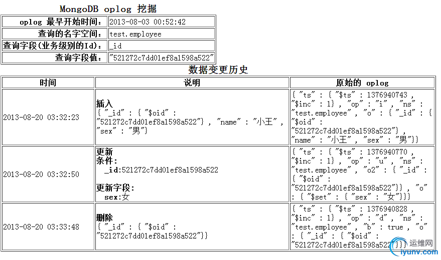

我之前做了一个对oplog进行查询的小工具。
使用时需要先配置要查询的条件(oplog.properties 文件),例如
# 欲查询的 Mongo DB 的主机、端口和库
mongo.host=172.0.0.1
mongo.port=40017
mongo.db=test
# 查询条件
#   query.collection - 要查询的 Mongo DB collection.
#   query.field       - 要查询的字段名称.
#   query.type        - 要查询的字段类型,支持内容为: "Integer", "String", "Boolean", "Long"
#   query.value       - 要查询的字段值.
#   query.if_value_null - 这个值如果为 "true" 表示要查询的字段值为null.
query.collection=employee
query.field=_id
query.type=String
query.value=521272c7dd01ef8a1598a522
query.if_value_null=false
# 输出相关参数
#  output.directory    - 希望输出文件的路径.
#  output.filename   - 希望输出的文件名,但事实上你得到两个文件:
#            filename.json (json format)
#            filename.html (html format)
output.directory=/tmp/
output.filename=output
在之前的例子中你已经发现了,更新时的查询条件是不会记录在oplog中的,但所有相关操作都会记录 _id 值。所以我这里直接查找_id值为521272c7dd01ef8a1598a522 的内容,那么假如记录被删除如何找到 _id 值呢?我想这就需要我们在设计业务逻辑时做一下妥协,如果要物理删除一条记录,最好在另一个库或日志文件中将这个记录原来的 _id 值记录一下。
执行后会生成两个文件,一个是json格式保存的oplog原始内容(方便二次处理),另一个是html格式方便阅读的内容,看起来如下图所示:
