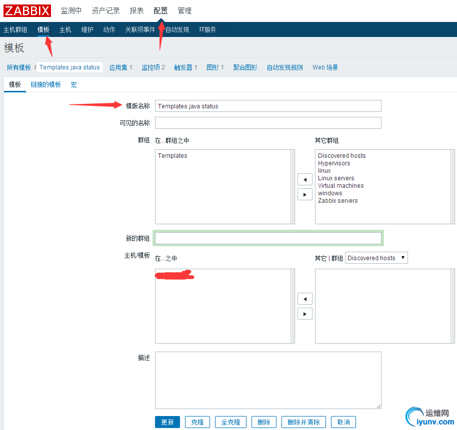

    点击配置-模板-创建模板:
    先改个名字吧,群组选默认的Templates就好,或者你有自己的爱好就随便了.
    点击上面<监控项>,然后点<创建监控项>,就是创建下面两个了.

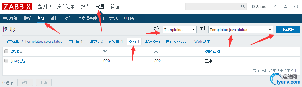

    点击监控项隔壁再隔壁的<图形>,然后点<创建图形>
    填上信息:
    名称:就是图形的信息了,会再监控图形那里体现
    其他不用管,你们也可以自己测试下,
    直接看<监控项>-点击<添加>,弹出一个新窗口
    选择你想体现在图形上的监控项,这里全选就行了,然后点击<选择>,就会返回上面的框,再点击<更新>就完事了.

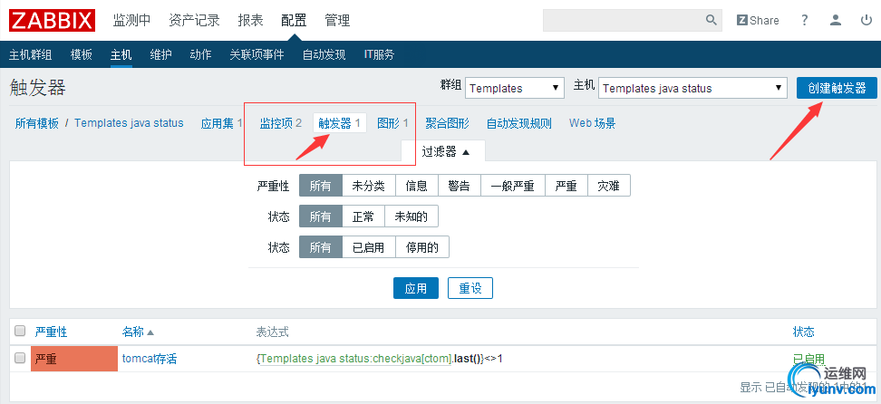

    添加完图形,我还想他有告警啊,一个合理的需求,我现在的需求是当tomcat进程数不是1的时候就告警.
    还记得监控项隔壁的触发器么?然后我们下面再来看看:
    点击监控项和图形中间的那个<触发器>-然后点击<创建触发器>,然后弹出一个新的对话框
    选择你要触发报警的<监控项>,又会弹出一个对话框
    这里我们要的是tomcat进程数变成0后的告警,所以选择<tomcat总数>,然后返回刚才的对话框
    在<功能>选项最右边的小三角下拉,选择你要的触发条件,一般来说都是大于或者小于,又或者是是不等于,自己按需选择了,我不想多说,选完就继续下面的条件
    下面的两个<最后一个>和<排班>,这两个配合能使你的报警间隔更灵活,这里不细说,各位自己慢慢测试,得到自己的想要的结果是最重要的.
    最后的<N>实际上就是上面<功能>选择的N的意思,所以这里的意思就是:最新的T值不是1,T就是zabbix通过脚本获取到的值,最后点击插入,得到最开头点开触发器的那张图.

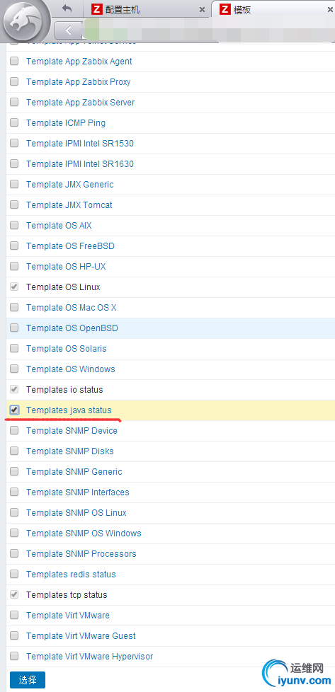

    使用自定义的监控项目:

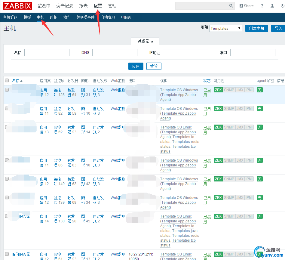

    其实和第二篇说的是一样的,需要添加模板使用,具体请看下面:

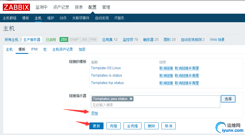

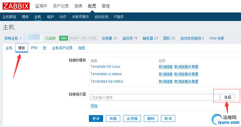

    点击配置-主机,选择你要添加这个监控项的主机,跳到第二个界面
    点击顶上的<模板>,然后右下角<选择>需要添加的模板,弹出一个对话框
    选择我们的目标模板,这里就是监测java的模板了,点击选择,返回刚才的对话框
    点击下面的<添加>然后点击<更新>
    添加完毕,看看成果:

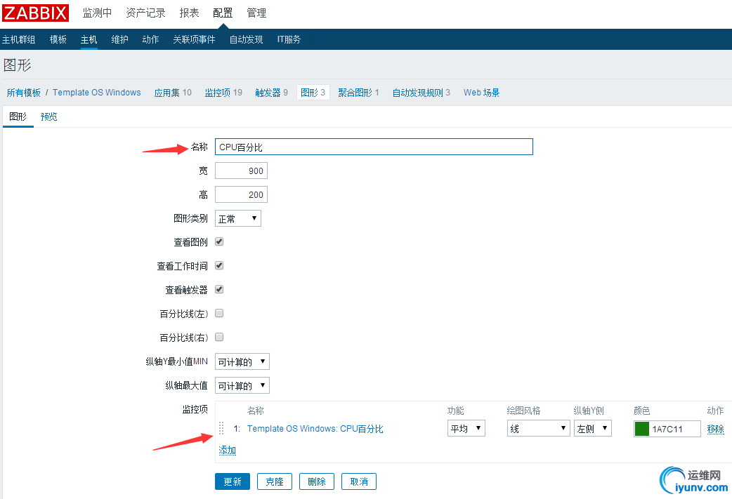

    关于windows的添加自定义监控:
    在这个方面我认识不算很深,而且zabbix自带的模板加上zabbix_agent的自发现功能还算强大,已经有大部分想要的监控,所以其实要加的东西不算多.
    他的自动发现已经强大到,你自己定义的服务都能检测出来,流量监控也是自动发现的,想当厉害,唯一遗憾的是在cpu监控方面少了一个百分比,所以我们下面来添加一下.
    这次我就不贴那么多图了,你们知道我说的是地方就可以:
    点击<配置>-<模板>-选择<Template OS Windows>-顶上的<监控项>-<创建监控项>
    填入信息:
    名称:CPU百分比
    键值:perf_counter[\Processor(_Total)\% Processor Time]
    数据类型:数字的(浮点)
    单位:%
    数据更新间隔(秒):30
    应用集:CPU
    然后点击下面的添加或更新
    然后,添加图形,这里不多说了,请参考上面

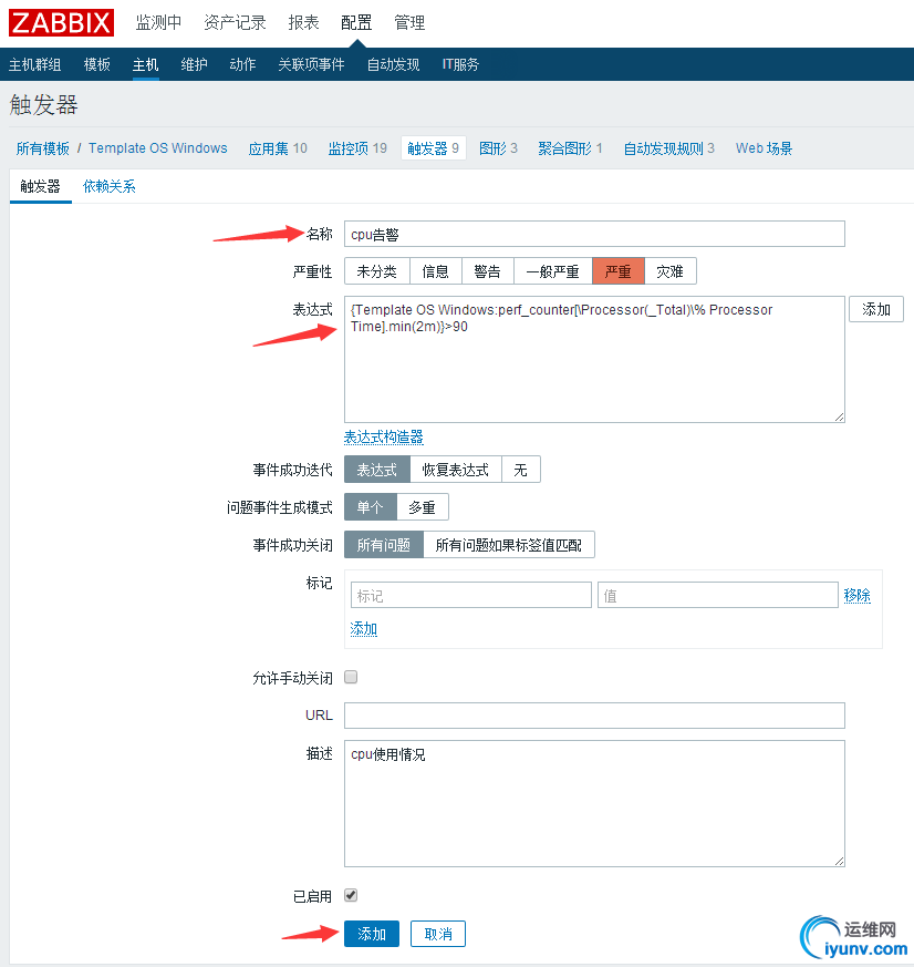

    最后,添加触发器,也不多说了,自己去设置吧

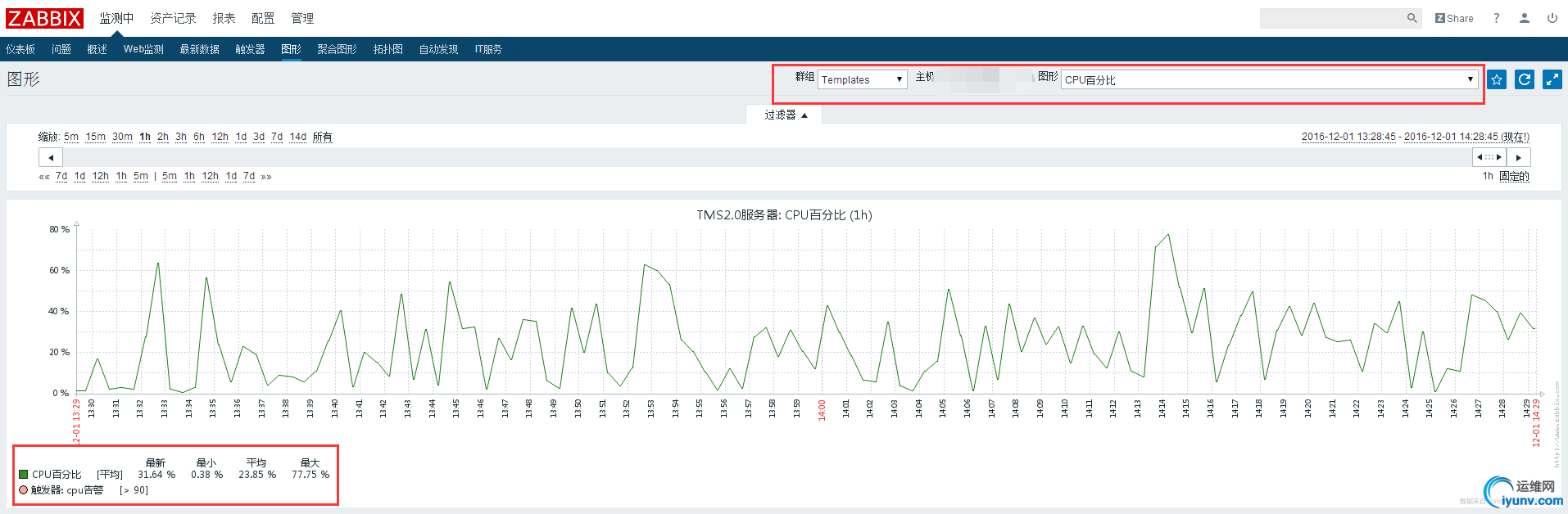

    看看最后成果
