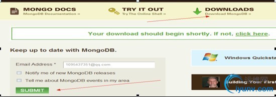

首先登录官方网站http://www.mongodb.org/下载最新的压缩包。如下图1:
图1,Mongo压缩包下载图

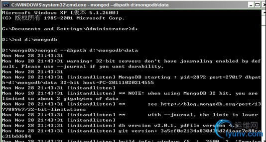

解压出来后,在bin文件下面有很多的exe文件,复制这些文件放到自己在d盘先进的一个文件夹MongoDb中(这个是为了方便下面的打开服务,您可以更加自身的需要来完成),在MongoDb文件夹中建立一个data文件夹(用来存储数据),接下来就是打开Mongo的服务。在命令模式下输入如图2以下命令:
图2,输入命令打开Mongo服务图

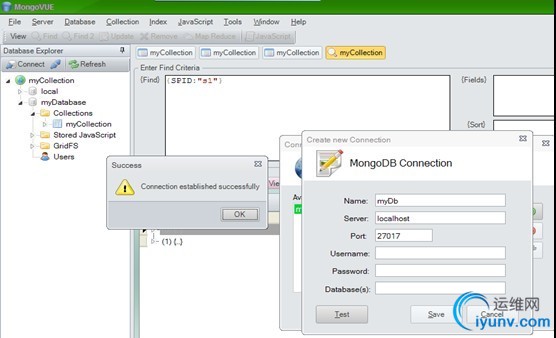

类似于打开关系数据库命令,接下来就是准备操作Mong数据库了,经查阅资料,发现还要下载一个驱动文件Mongo.dll文件,便于项目的引用。好,准备工作完成可以操作数据库了,但我们发现,是否有一种类似于SQL SERVER查询分析器,直接操作数据库,上网查阅资料,发现有一款叫MongoVUE,如下图3:
图3,MongoVUE的操作界面图

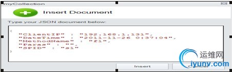

很简单,很直接的一款工具,直接操作Mongo数据库,只需要了解到,类似于SQL语句的编写,Mongo是一种以Json格式输入。如插入,直接选择数据库右键Insert,在输入框输入,如图4:
图4

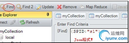

而对于类似于SQL的查询,如图5:
图5
