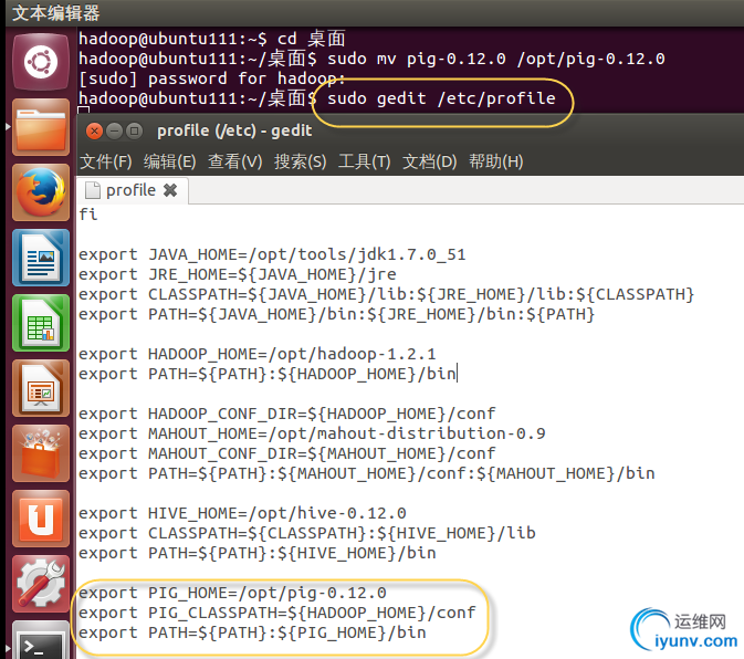

2. 配置环境变量
如(图1)所示,使用命令 sudo gedit /etc/profile  打开文件后,在文件最后面加入:
    export PIG_HOME=/opt/pig-0.12.0
    export PIG_CLASSPATH=${HADOOP_HOME}/conf
    export PATH=${PATH}:${PIG_HOME}/bin
(图1)
备注:最后要使用命令:source /etc/profile  使环境变量立即生效。

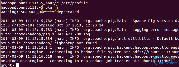

(2). pig集群运行
    命令:  pig
出现如(图4)所示页面,说明本地运行成功。
(图4)
