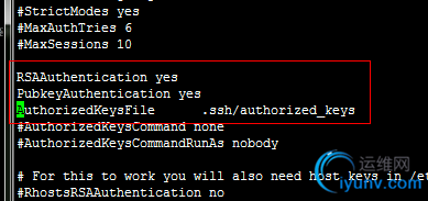

sshd_config 配置(/etc/ssh/sshd_config)
打开三个开关,如word图,去掉前面井号即可

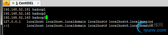

/etc/hosts 配置( /etc/hosts )
在最上面配置  如图

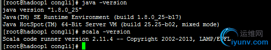

测试一下:先刷新一下profile:
source /etc/profile
然后测试
java –version   scala –version
测试结果如下就是OK的:

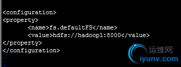

<property>
<name>fs.defaultFS</name>
<value>hdfs://hadoop1:8000</value>
</property>

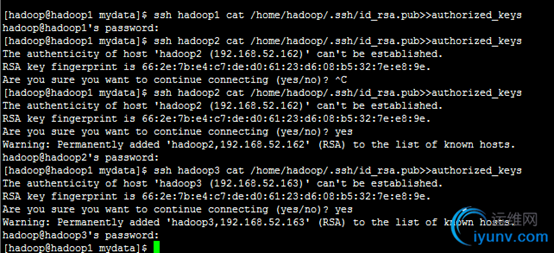

用ssh 机器名 cat /home/hadoop/.ssh/id_rsa.pub>>authorized_keys 合成公钥
引用
例如:ssh hadoop1 cat /home/hadoop/.ssh/id_rsa.pub>>authorized_keys 之后要输入yes和hadoop用户的密码

用ssh 机器名 date 验证(去各个节点验证一下)
ssh hadoop1 date
ssh hadoop2 date
ssh hadoop3 date
成功后的截图如下:

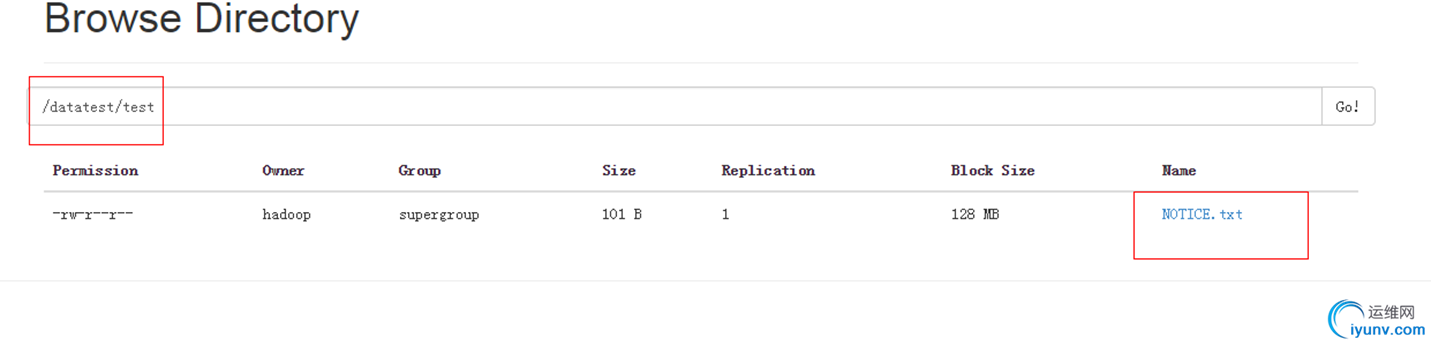

5、bin/hdfs dfs -put NOTICE.txt /datatest/test/ 上传到这么目录
6、bin/hdfs dfs -ls /datatest/test查看这个目录下的文件,会发现成功上传上去了,效果如下图;

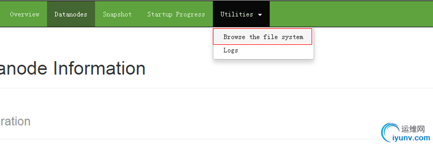

验证HDFS
1、  http://hadoop1:50070/ 看HDFS
上面有三个节点,没问题

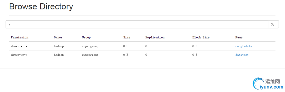

再看一下HDFS的文件:
点进去之后,看到我们之前通过命令行上传过的文件,确定了HDFS没问题。

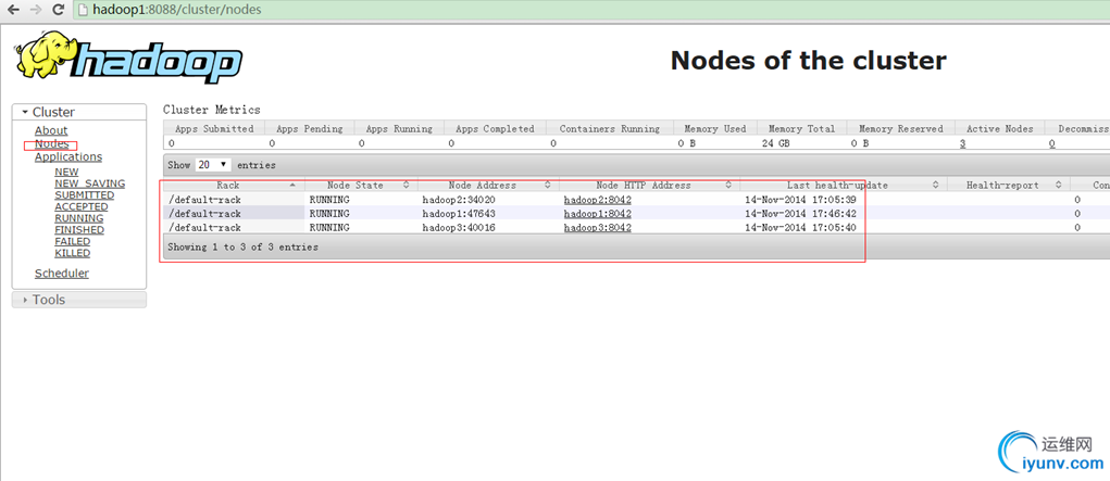

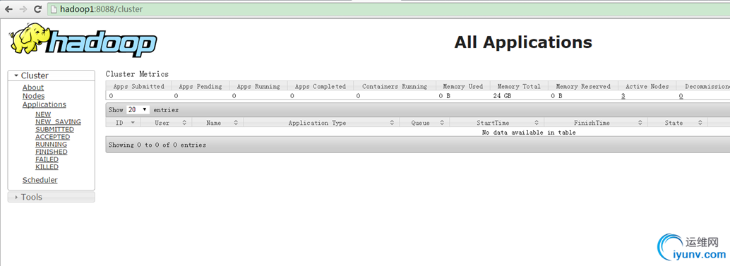

1、  http://hadoop1:8088/cluster/nodes 看到图形界面
OK ,到此为止,一个最简单的hadoop集群就安装部署完毕了,Let`s Go!
