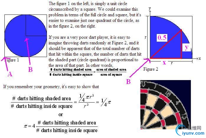

好在google了一把,找到了斯坦福大学网站上的一篇文章:《通过扔飞镖也能得出PI的值?》,文章很短,图文并茂,而且很好理解。
我这里将那篇文章的重要部分截了个图:
对上面的图再稍微解释一下:
1、Figure2是Figure1的右上角的部分。
2、向Figure2中投掷飞镖若干次(一个很大的数目),并且每次都仍在不同的点上。
3、如果投掷的次数非常多,Figure2将被刺得“千疮百孔”。
4、这时,“投掷在圆里的次数”除以“总投掷次数”,再乘以4,就是PI的值!(具体的推导过程参见原文)
这样也能算出PI的值?相当强悍吧,呵呵。
在这个算法中,很重要的一点是:如何做到“随机地向Figure2投掷”,就是说如何做到Figure2上的每个点被投中的概率相等。
hadoop examples代码中,使用了Halton sequence保证这一点,关于Halton sequence,大家可以参考维基百科。
我这里再总结一下Halton sequence的作用:
在1乘1的正方形中,产生不重复,并且均匀的点。每个点的横坐标和纵坐标的值都在0和1之间。
正是这样,保证了能够做到“随机地向Figure2投掷”。

// 1、point就是取样点,即飞镖投中的部位。这是一个x和y都是0到1的值(Halton sequence保证这一点)。此时的坐标原点在A(见Figure1)。
//count points inside/outside of the inscribed circle of the square
final double x = point[0] - 0.5;
final double y = point[1] - 0.5;
// 2、横纵坐标各减去0.5以后,我们就可以理解成:将坐标原点从A移到了B(见Figure1)。
if (x*x + y*y > 0.25) { // 3、根据勾股定理:x*x+y*y > 0.5*0.5(见Figure2),判断这个point是否在圆里。
