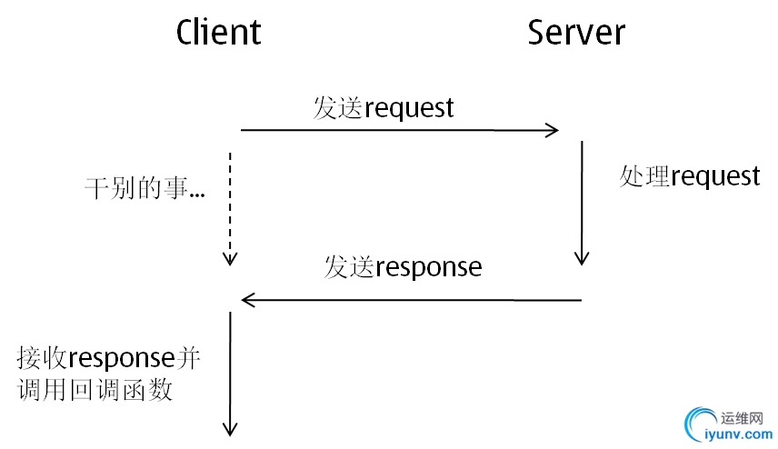

  上篇说了半天,却回避了一个重要的问题:为什么要用异步呢,它有什么样的好处?坦率的说,我对这点的认识不是太深刻(套句俗语,只可意会,不可言传)。还是举个例子吧:
比如Client向Server发送一个request,Server收到后需要100ms的处理时间,为了方便起见,我们忽略掉网络的延迟,并且,我们认为Server端的处理能力是无穷大的。在这个use case下,如果采用同步机制,即Client发送request -> 等待结果 -> 继续发送,那么,一个线程一秒钟之内只能够发送10个request,如果希望达到10000 request/s的发送压力,那么Client端就需要创建1000个线程,而这么多线程的context switch就成为client的负担了。而采用异步机制,就不存在这个问题了。Client将request发送出去后,立即发送下一个request,理论上,它能够达到网卡发送数据的极限。当然,同时需要有机制不断的接收来自Server端的response。
以上的例子其实就是这篇的主题,异步的消息机制,基本的流程是这样的:
  如果仔细琢磨的话,会发现这个流程中有两个很重要的问题需要解决:
1. 当client接收到response后,怎样确认它到底是之前哪个request的response呢?
2. 如果发送一个request后,这个request对应的response由于种种原因(比如server端出问题了)一直没有返回。client怎么能够发现类似这样长时间没有收到response的request呢?
对于第一个问题,一般会尝试给每个request分配一个独一无二的ID,返回的Response会同时携带这个ID,这样就能够将request和response对应上了。
对于第二个问题,需要有一个timeout机制,对于每一个request都有一个定时器,如果到指定时间仍然没有返回结果,那么会触发timeout操作。多说一句,timeout机制其实对于涉及网络的同步机制也是非常有必要的,因为有可能client与server之间的链接坏了,在极端情况下,client会被一直阻塞住。
