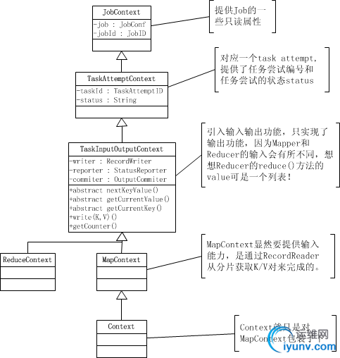

Mapper执行完后,关闭RecordReader和OutputCollector等资源就完事了。  另外我们把关注点放在上面的runNewMapper()中的mapper.run(mapperContext);前面对Mapper.class提到,这个mapperContext会被用于读取输入分片的K/V对和写出输出结果的K/V对。而由
      mapperContext = contextConstructor.newInstance(mapper, job, getTaskID(),
input, output, committer,
reporter, split);可以看出,这个Context是由我们设置的mapper,RecordReader等进行配置的。  Mapper中的map方法不断使用context.write(K,V)进行输出,我们看这个函数是怎么进行的,先看Context类的层次关系:
