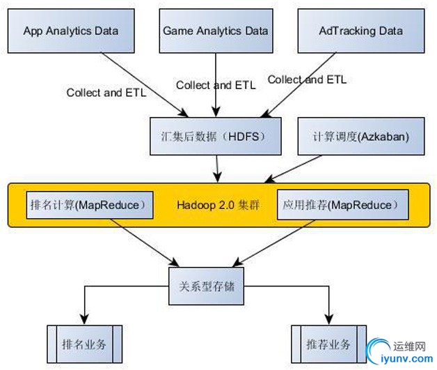

基于当时的技术掌握程度和功能需求,数据中心所采用的技术架构如图1。
整个系统构建基于Hadoop 2.0(Cloudera CDH4.3),采用了最原始的大数据计算架构。通过日志汇集程序,将不同业务平台的日志汇集到数据中心,并通过ETL将数据进行格式化处理,储存到HDFS。其中,排名和推荐算法的实现都采用了MapReduce,系统中只存在离线批量计算,并通过基于Azkaban的调度系统进行离线任务的调度。

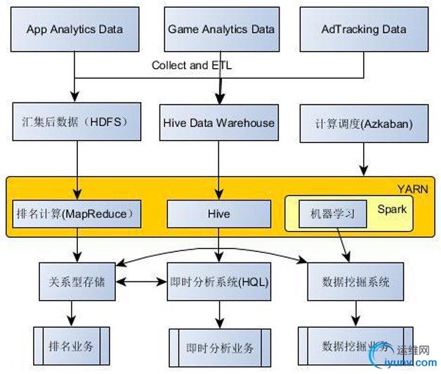

第一个版本的数据中心架构基本上是以满足“最基本的数据利用”这一目的进行设计的。然而,随着对数据价值探索得逐渐加深,越来越多的实时分析需求被提出。与此同时,更多的机器学习算法也亟需添加,以便支持不同的数据挖掘需求。对于实时数据分析,显然不能通过“对每个分析需求单独开发MapReduce任务”来完成,因此引入Hive 是一个简单而直接的选择。鉴于传统的MapReduce模型并不能很好地支持迭代计算,我们需要一个更好的并行计算框架来支持机器学习算法。而这些正是我们一直在密切关注的Spark所擅长的领域——凭借其对迭代计算的友好支持,Spark理所当然地成为了不二之选。2013年9月底,随着Spark 0.8.0发布,我们决定对最初的架构进行演进,引入Hive作为即时查询的基础,同时引入Spark计算框架来支持机器学习类型的计算,并且验证Spark这个新的计算框架是否能够全面替代传统的以MapReduce为基础的计算框架。图2为整个系统的架构演变。
在这个架构中,我们将Spark 0.8.1部署在YARN上,通过分Queue,来隔离基于Spark的机器学习任务,计算排名的日常MapReduce任务和基于Hive的即时分析任务。

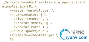

在编译成功所需要的Spark包后,部署和在Hadoop环境中运行Spark则是非常简单的事情。将编译好的Spark目录打包压缩后,在可以运行Hadoop Client的机器上解压缩,就可以运行Spark了。想要验证Spark是否能够正常在目标Hadoop环境上运行,可以参照Spark的官方文档,运行example中的SparkPi来验证:
