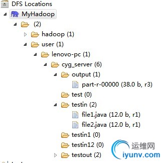

  4)运行参数问题,即运行传入args的参数的问题
  在这个问题上,好像有很多种答案。我最开始是按照(Eclipse的安装)两篇BLOG来设置的,结果很统一,都是找不到相应路径。然后按照网上其他方法的来也不行,无论是以hdfs://loclhost开头还是直接以/user/....开头的设置方法。
  我的解决方法:
  HDFS的结构: DSC0000.jpg
  参数的设置:
  这样设置以后就可以了。
