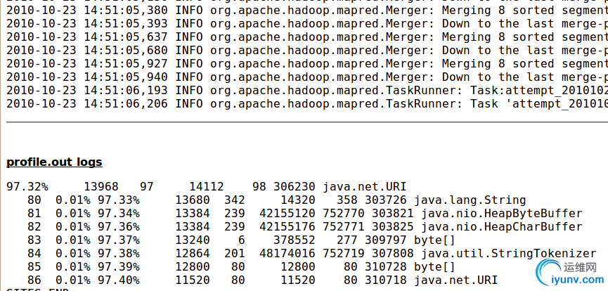

与此同时,tasks在tasktracker上也将这些profiling日志信息记录到了一个profile.out的日志文件中,该文件通常位于tasktracker机器上的上${HADOOP_HOME}/logs/userlogs/${attempt_id}下,和该task的stderr,stdout,syslog保存在同一个目录下,如下图:
该文件中的内容,还可以通过taskdetails.jsp的页面查看到。如下图:
