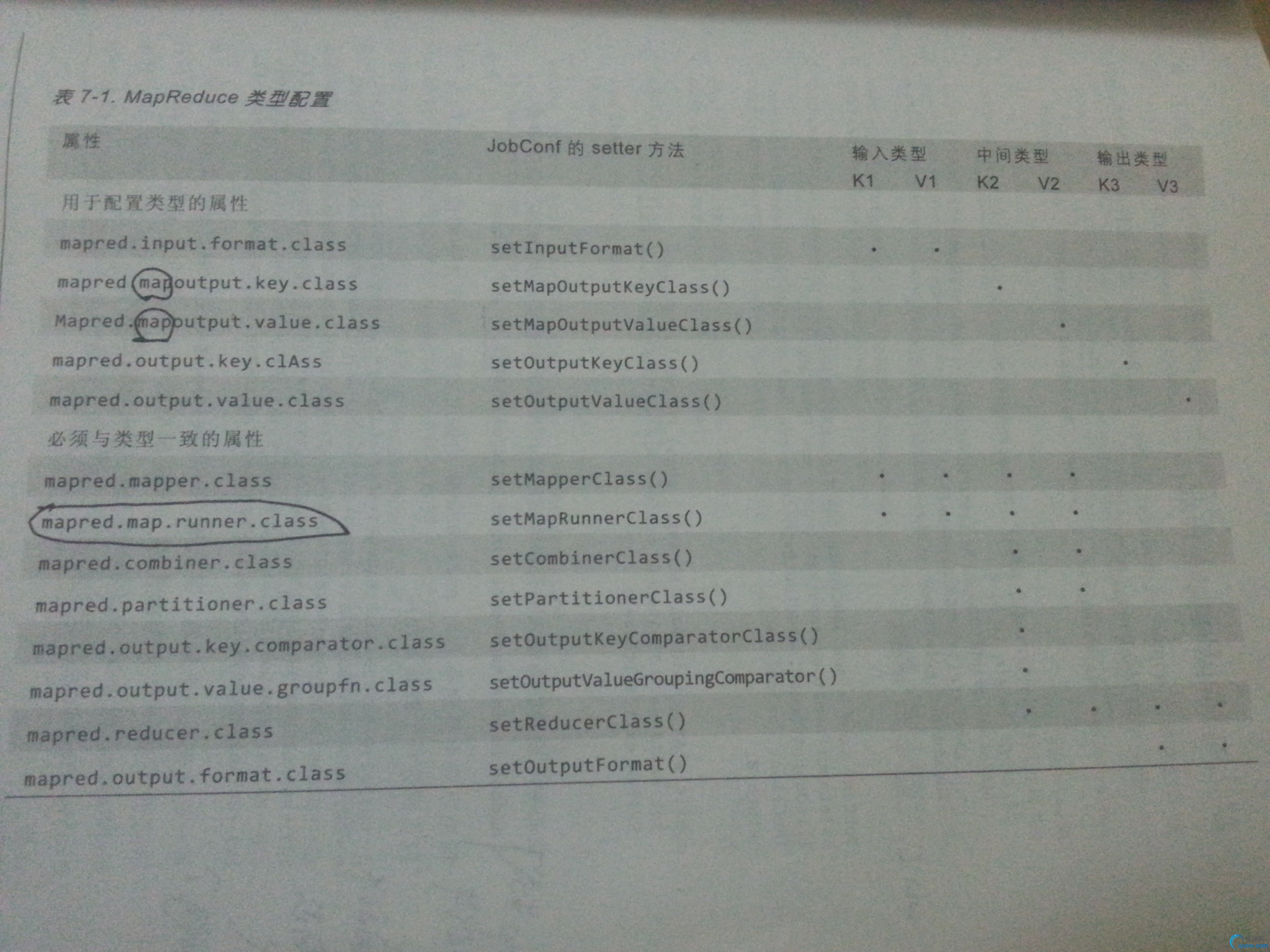

1.MapReduce的类型
Hadoop的MapReduce函数遵循如下常规格式:
--map:(K1, V1) -> list(K2, V2)
--combine:(K2, list(V2)) -> list(K2, V2)
--partition:(K2, V2) -> integer
--reduce:(K2, list(V2)) -> list(K3, V3)
输入数据(K1,K2)的类型由输入格式进行设置。
由于JAVA的泛型存在类型擦除,其它的类型不能从mapper,reducer等直接导出,而需要手动设置。
其余设置如下表所示:
1)默认的MapReduce作业
job.setInputFormatClass(TextInputFormat.class);
job.setMapperClass(Mapper.class);
job.setMapOutputKeyClass(LongWritable.class);
job.setMapOutputValueClass(Text.class);
job.setPartitionerClass(HashPartitioner.class);
job.setNumReduceTasks(1);
job.setReducerClass(Reducer.class);
job.setOutputKeyClass(LongWritable.class);
job.setOutputValueClass(Text.class);
job.setOutputFormatClass(TextOutputFormat.class);

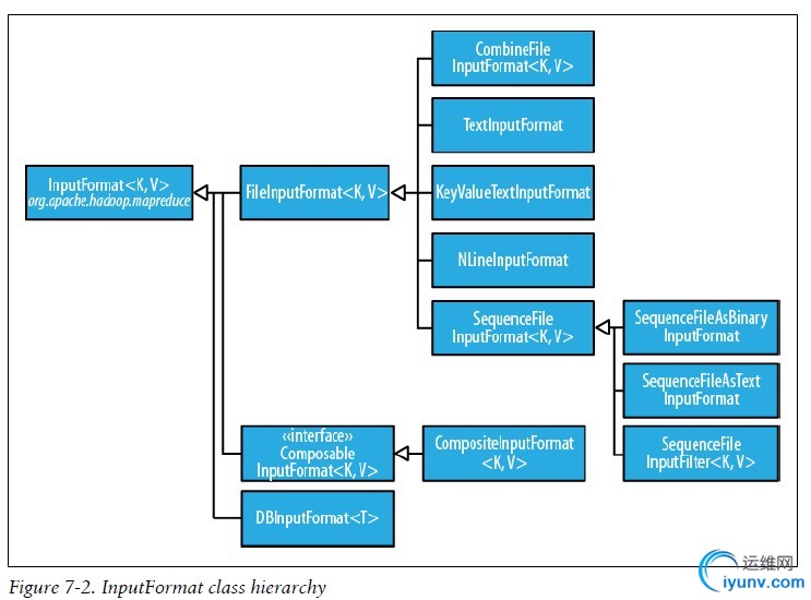

  2)InputFormat
  InputFormat负责创建输入分片并将它们分割成记录
public abstract class InputFormat<K, V> {
public abstract
List<InputSplit> getSplits(JobContext context
) throws IOException, InterruptedException;
public abstract
RecordReader<K,V> createRecordReader(InputSplit split,
TaskAttemptContext context
  客户端通过调用getSpilts()方法获得分片列表。
  JobTracker使用分片的存储位置来调度map任务。
  Map任务把分片传给InputFormat的createRecordReader方法来获得这个分片的RecordReader。
  RecordReader就是记录上的迭代器,map任务用一个RecordReader来生成记录的key/value对,然后再传递给map函数。

--FileInputFormat类  FileInputFormat是所有使用文件为数据源的InputFormat实现的基类.
  它提供了两个功能:一个定义哪些文件包含在一个作业的输入中;一个为输入文件生成分片的实现。把分片割成记录的作业由其子类来完成。

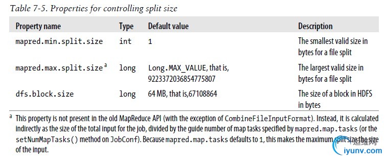

----FileInputFormat类的输入分片
分片大小的计算公式为
max(minimumSize, min(maximumSize, blockSize))

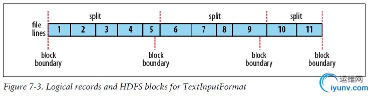

  注:FileInputFormat定义的逻辑记录有时并不能很好地匹配HDFS的文件块,即逻辑记录的边界和HDFS的块的边界没有对齐。因此那些“本地”map可能会执行一些远程的读操作。

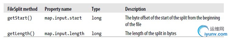

  ----mapper中文件分片信息的相关属性

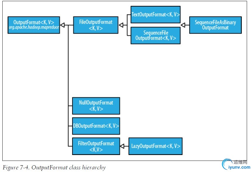

  3.输出格式
1)TextOutputFormat
  默认的输出格式,它本每条记录写成文本行。它的key/value可以是任意类型,因为TextOutputFormat调用toString()方法把它们转成字符串。
  默认情况下key和value用制表符分割,可以通过mapreduce.output.textoutputformat.separator进行设置,与TextOutputFormat对应的输入格式是KeyValueTextInputFormat。
  可以使用NullWritable来省略输出的key和value,这也会导致无分隔符输出。
  2)SequenceFileOutputFormat & SequenceFileAsBinaryOutputFormat
  SequenceFileOutputFormat将它的输出写为一个顺序文件。
  SequenceFileAsBinaryOutputFormat把key/value对作为二进制格式写到一个SequenceFile容器中。
  3)MapFileOutputFormat
  把MapFile作为输出,MapFile中的key必需顺序添加,所以必须确保reducer输出的key已经排好序。
  4)多个输出MultipleOutputs
  5)延迟输出
  FileOutputFormat的子类会产生输出文件,即使文件时空的。但是有些应用倾向于不创建空文件,此时就可以使用LazyOutputFormat了,它是一个封装输出格式,可以保证指定分区第一条记录输出时才真正的创建文件。要使用它,用JobConf和相关输出格式作为参数来调用setOutputFormatClass()方法即可。
