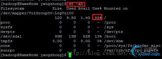

  4could only be replicatied to 0 nodes, instead of 1
  报错:
  hdfs.DFSClient: DataStreamer Exception: org.apache.hadoop
  .ipc.RemoteException: java.io.IOException: ... could only be replicated to 0 nodes, instead of 1 ...
  可能出现的现象:用jps查看进程都正常。但是用web查看的话,live nodes 0,这说明datanode没有正常启动,可是datanode进程又启动了。
  解决方法:
  (1) 防火墙原因:
    永久关闭防火墙命令:chkconfig iptables stop
  (2) 磁盘空间原因:
             df –ah      #查看磁盘空间
  如果是磁盘空间不够,则调整磁盘空间(像下图就是磁盘空间不够)
  如果上述方法不行,可用以下方法(只不过会丢失数据,慎用)
  A. 先运行stop-all.sh
  B. 格式化namenode,不过在这之前先删除原目录,
  core-site.xml下配置的<name>hadoop.tmp.dir</name>指向的目录,
  删除后切记重新建立配置的空目录,然后运行命令hadoop namenode-format
