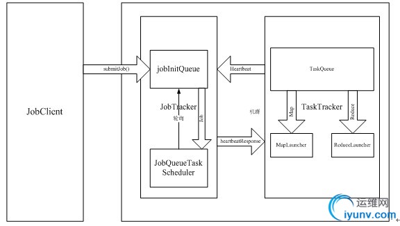

  在用户使用HadoopMapReduce模型进行并行计算时,用户只需要写好Map函数、Reduce函数,之后调用JobClient将Job提交即可。在JobTracker收到提交的Job之后,便会对Job进行一系列的配置,然后交给TaskTracker进行执行。执行完毕之后,JobTracker会通知JobClient任务完成,并将结果存入HDFS中
  如图所示,用户提交Job是通过JobClient类的submitJob()函数实现的。在Hadoop源代码中,一个被提交了的Job由JobInProgress类的一个实例表示。该类封装了表示Job的各种信息,以及Job所需要执行的各种动作。在调用submitJob()函数之后,JobTracker会将作业加入到一个队列中去,这个队列的名字叫做jobInitQueue。然后,在JobTracker中,有一个名为JobQueueTaskScheduler的对象,会不断轮询jobInitQueue队列,一旦发现有新的Job加入,便将其取出,然后将其初始化。
  在Hadoop代码中,一个Task由一个TaskInProgress类的实例表示。该类封装了描述Task所需的各种信息以及Task执行的各种动作。

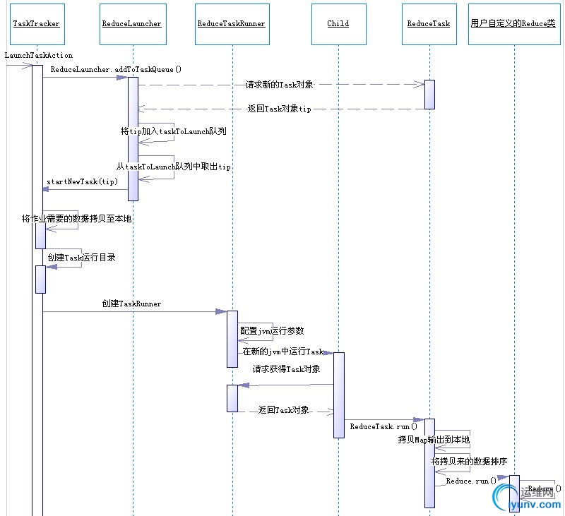

  TaskTracker自从启动以后,会每隔一段时间向JobTracker发送消息,消息的名称为“Heartbeat”。Heartbeat中包含了该TaskTracker当前的状态以及对Task的请求。JobTracker在收到Heartbeat之后,会检查该heartbeat的里所包含的各种信息,如果发现错误会启动相应的错误处理程序。如果TaskTracker在Heartbeat中添加了对Task的请求,则JobTracker会添加相应的指令在对Heartbeat的回复中。在Hadoop源代码中,JobTracker对TaskTracker的指令称为action,JobTracker对TaskTracker所发送来的Heartbeat的回复消息称为HeartbeatResponse。
  在TaskTracker内部,有一个队列叫做TaskQueue。该中包含了所有新加入的Task。每当TaskTracker收到HeartbeatResponse后,会对其进行检查,如果其中包含了新的Task,便将其加入到TaskQueue中。在TaskTracker内部,有两个线程不断轮询TaskQueue,一个是MapLauncher,另一个是ReduceLauncher。如果发现有新加入的Map任务,MapLauncher便将其取出并且执行。如果是Reduce任务,ReduceLauncher便将其取出执行。
  不论是Map Task还是Reduce Task,当他们被取出之后,都要进行本地化。本地化的意思就是将所有需要的信息,比如需要运行的jar文件、配置文件、输入数据等等,一起拷贝到本地的文件系统。这样做的目的是为了方便任务在某台机器上独立执行。本地化之后,TaskTracker会为每一个task单独创建一个jvm,然后单独运行。等Task运行完之后,TaskTracker会通知JobTracker任务完成,以进行下一步的动作。
  等到所有的Task都完成之后,Job也就完成了,此时JobTracker会通知JobClient工作完成。

  从上面的代码中我们可以知道,JobInProgress的obtainNewMapTask是用来分配map task的,其主要调用findNewMapTask,根据TaskTracker所在的Node从nonRunningMapCache中查找TaskInProgress。JobInProgress的obtainNewReduceTask是用来分配reduce task的,其主要调用findNewReduceTask,从nonRunningReduces查找TaskInProgress。
3.5 TaskTracker接收HeartbeatResponse
  在向JobTracker发送heartbeat后,如果返回的reponse中含有分配好的任务LaunchTaskAction,TaskTracker则调用addToTaskQueue方法,将其加入TaskTracker类中MapLauncher或者ReduceLauncher对象的taskToLaunch队列。在此,MapLauncher和ReduceLauncher对象均为TaskLauncher类的实例。该类是TaskTracker类的一个内部类,具有一个数据成员,是TaskTracker.TaskInProgress类型的队列。在此特别注意,在TaskTracker类内部所提到的TaskInProgress类均为TaskTracker的内部类,我们用TaskTracker.TaskInProgress表示,一定要和MapRed包中的TaskInProgress类区分,后者我们直接用TaskInProgress表示。如果应答包中包含的任务是maptask则放入mapLancher的taskToLaunch队列,如果是reduce task则放入reduceLancher的taskToLaunch队列:
  private void addToTaskQueue(LaunchTaskActionaction) {
  if(action.getTask().isMapTask()) {
  mapLauncher.addToTaskQueue(action);
  } else {
  reduceLauncher.addToTaskQueue(action);
  TaskLauncher类的addToTaskQueue方法代码如下:

  当所有的task运行所需要的资源都拷贝到本地后,则调用TaskTracker的launchTaskForJob方法,其又调用TaskTracker.TaskInProgress的launchTask函数:
  public synchronized void launchTask() throwsIOException {
  //创建task运行目录
  localizeTask(task);
  if(this.taskStatus.getRunState() == TaskStatus.State.UNASSIGNED) {
  this.taskStatus.setRunState(TaskStatus.State.RUNNING);
  //创建并启动TaskRunner,对于MapTask,创建的是MapTaskRunner,对于ReduceTask,创建的是ReduceTaskRunner
  this.runner = task.createRunner(TaskTracker.this, this);
  this.runner.start();
  this.taskStatus.setStartTime(System.currentTimeMillis());
  TaskRunner是抽象类,是Thread类的子类,其run函数如下:

  jvmManager.launchJvm(this,
  jvmManager.constructJvmEnv(setup,vargs,stdout,stderr,logSize,
  workDir, env, pidFile, conf));
  在程序运行过程中,实际运行的TaskRunner实例应该是MapTaskRunner或者是ReduceTaskRunner。这两个子类只对TaskRunner进行了简单修改,在此不做赘述。
  在jvmManager.launchJvm()方法中,程序将创建一个新的jvm,来执行新的程序。

3.6.2 ReduceTask的运行
3.6.2.1 ReduceTask.run()方法
  如果运行的任务是ReduceTask,则其run函数如下:
  public void run(JobConfjob, final TaskUmbilicalProtocol umbilical)
  throws IOException,InterruptedException, ClassNotFoundException {
  this.umbilical = umbilical;
  job.setBoolean("mapred.skip.on", isSkipping());
  /*添加reduce过程需要经过的几个阶段。以便通知TaskTracker目前运
  行的情况*/

3.6.2.4 Reduce任务执行序列图
  图 Reduce任务执行序列图
