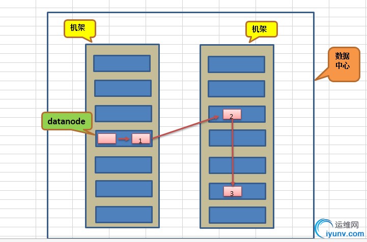

  hadoop的默认布局策略是在运行客户端的节点上放第1个复本(如果客户端运行在集群之外,就随机的选择一个节点,但是系统会避免挑选那些存储太满或太忙的节点)。第2个复本放在与第1个不同且是随机选择的另外的机架中的节点上。第3个复本与第2个复本放在同一个机架上面,且是随机选择的一个节点,其他的复本放在集群中随机选择的节点上面,但是系统会尽量避免在相同的机架上面放太多的复本。
  一旦选定了复本的放置的位置,就会根据网络拓扑创建一个管线,如下图为一个典型的复本管线:
  总的来说,这一方法不仅提供了很好的稳定性,数据不容易丢失(数据块存储在两个机架中)同时实现了很好的负载均衡,包括写入宽带(写入操作只要遍历一个交换机),读取性能(可以从两个机架中进行选择读取)和集群中块的均匀分布(客户端只在本地机架写入一个块)。
