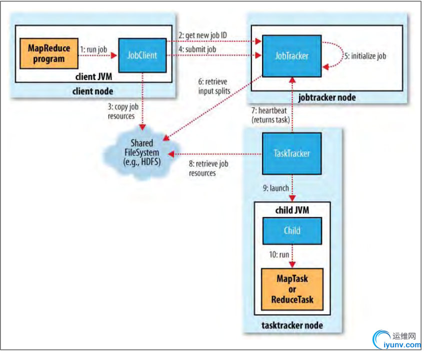

job提交流程:
1.client节点在提交job之前,先要求JobTracker分配一个新的job id;
2.检查输出路径是否已经存在,如果存在则报错;
3.将job划分成inputsplit,mapreduce程序是以inputsplit作为单位执行的,这些splits会拷贝到HDFS中;
4.将运行job所需的资源,如jar文件、配置文件、inputsplits等上传到HDFS以jobid命名的目录中;
5.client节点通知jobtracker可以运行job。
在提交流程中将job分解成inputsplits并存到HDFS中,这些splits在map操作的时候直接作为map的输入。
job初始化流程:
当jobtracker收到job提交请求后(通过调用jobsubmit),会将这个job放入一个内部的队列等待job调度器的调度,当调度到这个job后,会将其从队列中摘除并对其进行初始化。job的初始化会创建一个封装了tasks、任务状态和执行日志的对象。
job调度器会为每一个split创建一个map任务,而reduce任务的数量是人工指定的,在以前的笔记中我们说过,建立map任务的时候会尽量保证每一个map任务执行所需要的数据存储在本地,所以创建map任务的时候会以本地优先的原则,如果不能再slpit本地创建,会在离存储这个split最近的节点上创建map任务。
任务分配:
每个tasktracker都会周期性的向jobtracker发送心跳通知jobtracker自己是否准备好接受一个新的任务的执行,如果准备好,则jobtracker分配一个任务,任务的执行结果通过心跳的返回值返回。
jobtracker是这样为tasktracker分配任务(task)的:首先从job队列中选择一个job,然后再这个job相关的tasks中为tasktracker选择一个task。
每个tasktracker可以执行的map任务和reduce任务的总数量是固定的,这个数量被称为插槽数,它是根据cpu核数和内存大小确定的。注意tasktracker会先填充map任务的插槽。将比如一台机器cpu是四核的,这台机器可能能并行执行两个map任务或者两个reduce任务,对于这个tasktracker,jobtracker会先选择一个map任务填充空的map插槽,map插槽满了后,再填充reduce插槽。
JobTracker在为takdtracker调度map任务的时候,会考虑这个map任务需要的split的位置,jobtracker会尽量选择与split距离最近的位置,首先尝试在split所在的节点填充map任务插槽,失败后悔在弄一机架的不同节点尝试,否则在不同机架上填充。而对于reduce任务,由于reduce任务所需的数据都是map任务的结果分区后通过网络传输的,大部分数据都不在本地,所以只需要顺序的分配reduce任务即可。
任务执行:
既然tasktracker已经获得task了,就可以开始执行任务了。首先tasktracker会从HDFS拷贝执行需要的资源文件,包括jar文件等,将非jar文件放到一个工作目录中,然后创建一个taskrunner实例来运行task。
为了防止用户定义的map任务和reduce任务影响到tasktracker,TaskRunner会为每个task创建一个新的jvm来运行任务。

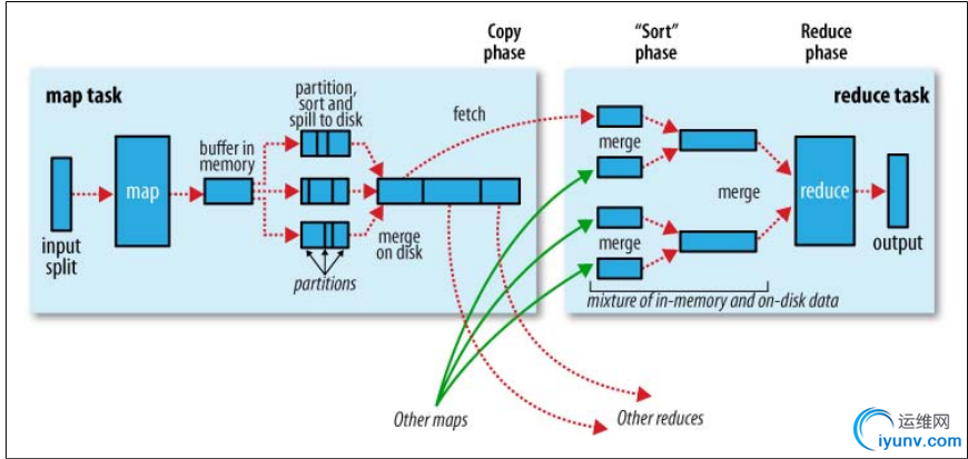

混洗和排序:
在mapreduce过程中,map输出的结果默认是按照key进行排序的,这个排序的过程加上与将map的输出结果传送到reducer作为输入的过程统称为混洗。理解混洗的过程对于理解整个hadoop很有帮助,书中也提到混洗就是hadoop发挥它威力的地方。
1. map side:
map函数执行后会不断的产生结果,这些结果不是简单的写入磁盘的。每个map任务都有一个循环队列,map输出结果首先会存放在队列中,当队列中存放的内容超过一个门限值的时候(通过io.sort.spill.percent设置,默认为0.8, 80%),一个后台线程将队列中的内容写到磁盘中,此时map结果的写入到队列的过程并没有停止,当队列慢了以后,map现成会被阻塞直到队列中所有的数据都写入到磁盘。
在队列的内容被写入磁盘之前,线程首先将数据进行分组,分组的自然是按照最终会传送到哪个reducer进行。对于每个组,线程会对组中的数据按key排序,如果声明了combiner函数,在此时调用,然后将结果写入到一个文件中。
每次队列达到门限值的时候,都会产生一个这样的文件,文件达到一定数目或map任务要结束的时候,这些文件会merge成一个已经分组的有序的文件,如果声明了combiner函数,并且至少有三个这样的中间文件进行merge,就会调用此combiner。最终将这个已分区的有序的文件写入磁盘中。
2. reduce side:
在reduce side,混洗分为三个阶段:拷贝阶段、排序(归并)阶段、reduce阶段
reduce task默认有5个线程来拷贝已完成的map任务的相应分区。当map任务完成并将最终的那个文件写入到磁盘后,拷贝就会开始,reduce task不会等所有的map task都完成,而是有map task完成后,拷贝阶段就开始。reduce task将map task的结果通过http协议传送到队列中,当超过队列规定的容量或者已经获得从map task结果的数目达到门限值,就开始将这些数据写入磁盘中。
当所有的map task的结果都拷贝结束后,reduce task进入排序(归并)阶段,这个阶段会按照设置的归并因子来进行归并,比如有50个map结果,归并因子是10,则会归并5次,每次将10个文件归并为一个文件。
进行一次归并后,便进入到reduce阶段,将上阶段生成的多个文件作为reduce的输入,进行reduce操作,获得的结果进行最后一个归并,得到最终结果并将结果写入到HDFS中。
至此整个mapreduce的执行过程结束了,整个过程书上的图描述的很清楚:
我们可以优化混洗的过程来优化整个job的性能。在map side,我们应该尽量避免map的结果不断的写入到磁盘,可以提高io.sort.mb来增加循环队列的容量;在reduce side,应尽量保证中间数据都在内存中,我们可以设置接受map结果的门限值为0和设置缓冲区溢出百分比为100%来获得最佳性能。

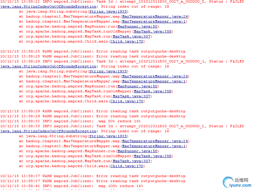

3.跳过不合法的记录
在大的数据集中,有很多记录的格式是不合法的,如果map或reduce遇到不合法的记录而抛出异常,会导致任务失败从而使整个job执行失败,这是我们可以利用hadoop中的skipping mode来自动的跳过不合法记录。
skipping mode被打开后,当遇到不合法记录导致task失败时,tasktracker会重新执行任务并跳过导致异常的记录,由于重新启动任务会占用很多资源,所以一个任务失败两个后才会启动skipping mode。所以skipping mode被打开后含非法记录的map任务执行顺序是这样的:
失败一次;
失败两次;
skipping mode被打开,失败第三次,并记录引起异常的记录;
第四次成功。
注意默认skipping mode值会发现并跳过一个不合法记录,可以设置mapred.map.max.attempts来增加跳过个数。
默认skipping mode是关闭的,如果我们要打开skipping mode,必须用老的api进行job的提交,并且要添加一行SkipBadRecords.setMapperMaxSkipRecords(conf, 1);第二个参数就是可跳跃的非法记录数。下面我们写一个程序做测试:

看一下控制台输出:
可以看到会map任务会失败三次,前两个失败后,会打开skipping mode,打开后第三次失败会记录那个引起异常的记录,第四次成功了。

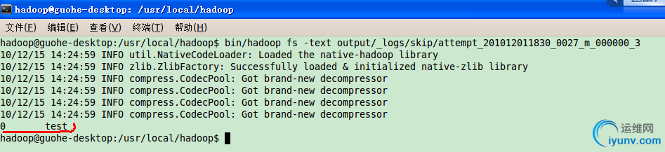

执行完输出目录:
结果如下:
输出目录总的skip文件保存被跳过的记录,这个文件时sequence file,可以在控制台看一下这个文件的内容:
