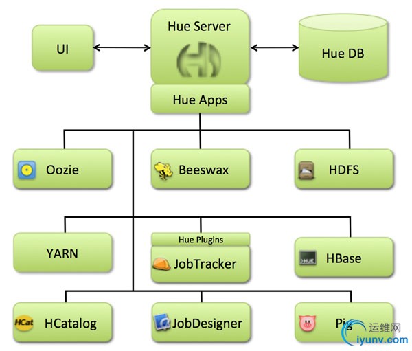

先来看下hue的架构图:

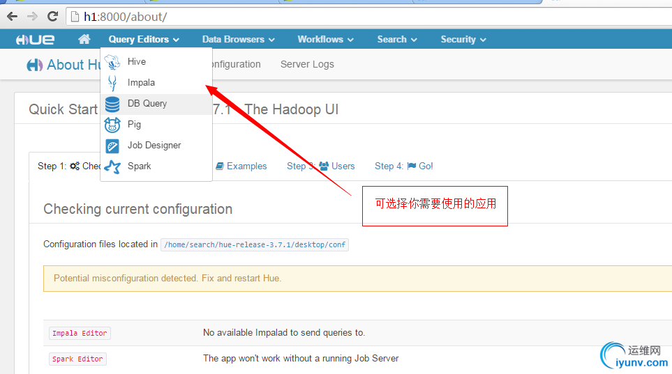

(2)Hue能干什么?
1,访问HDFS和文件浏览

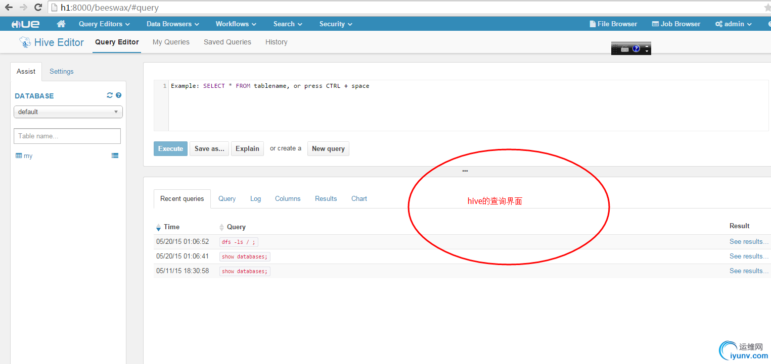

2,通过web调试和开发hive以及数据结果展示

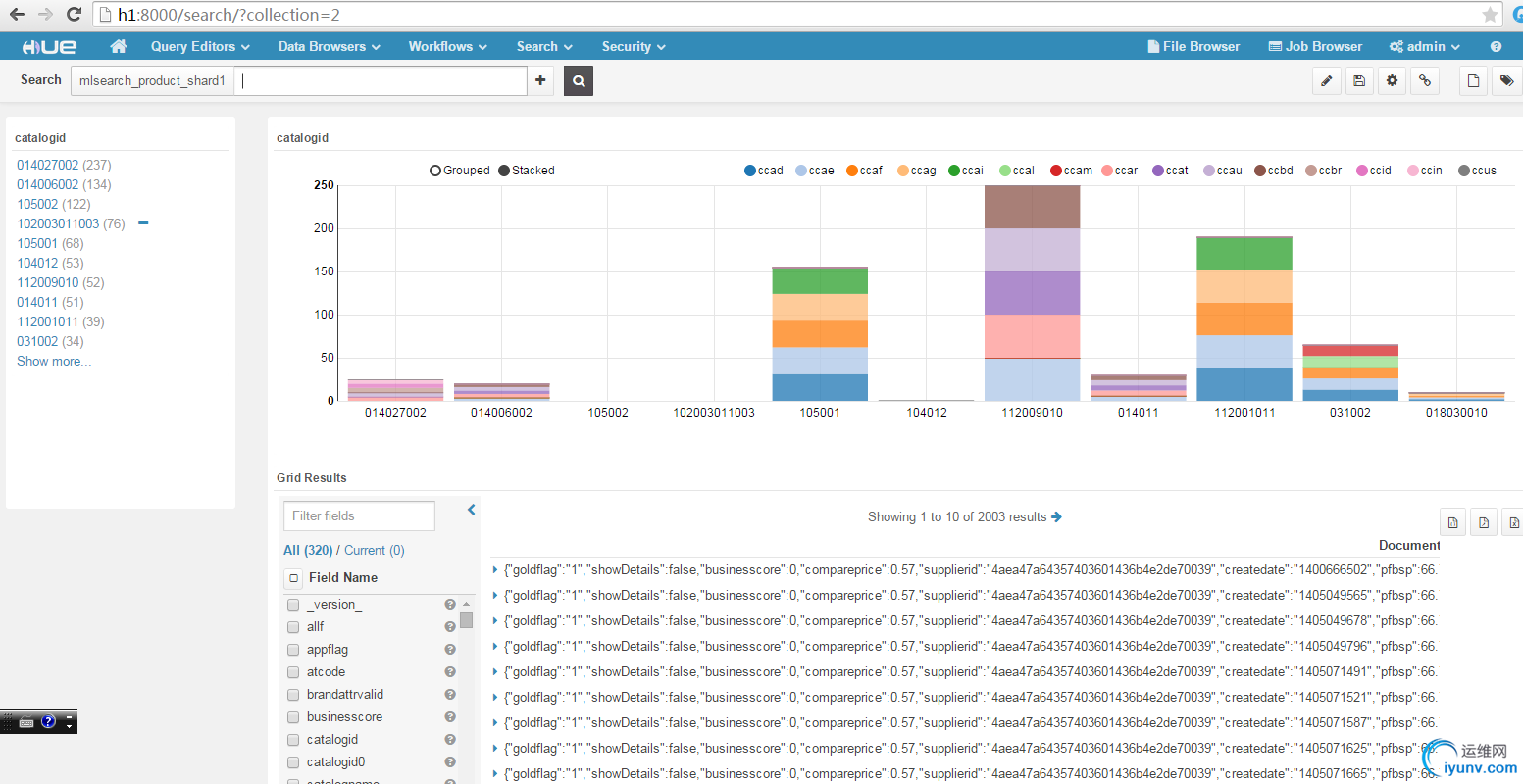

3,查询solr和结果展示,报表生成
4,通过web调试和开发impala交互式SQL Query
5,spark调试和开发

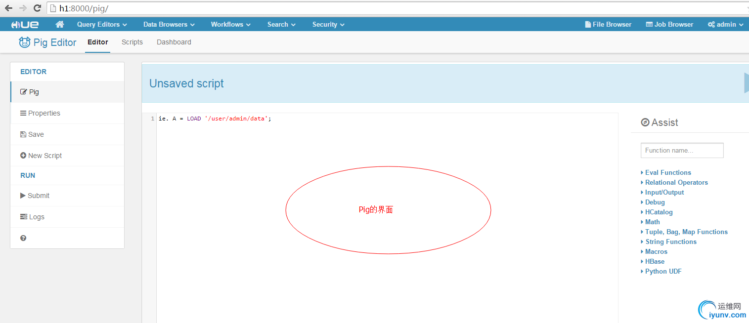

6,Pig开发和调试
7,oozie任务的开发,监控,和工作流协调调度
8,Hbase数据查询和修改,数据展示
9,Hive的元数据(metastore)查询
10,MapReduce任务进度查看,日志追踪
11,创建和提交MapReduce,Streaming,Java job任务
12,Sqoop2的开发和调试
13,Zookeeper的浏览和编辑
14,数据库(MySQL,PostGres,SQlite,Oracle)的查询和展示

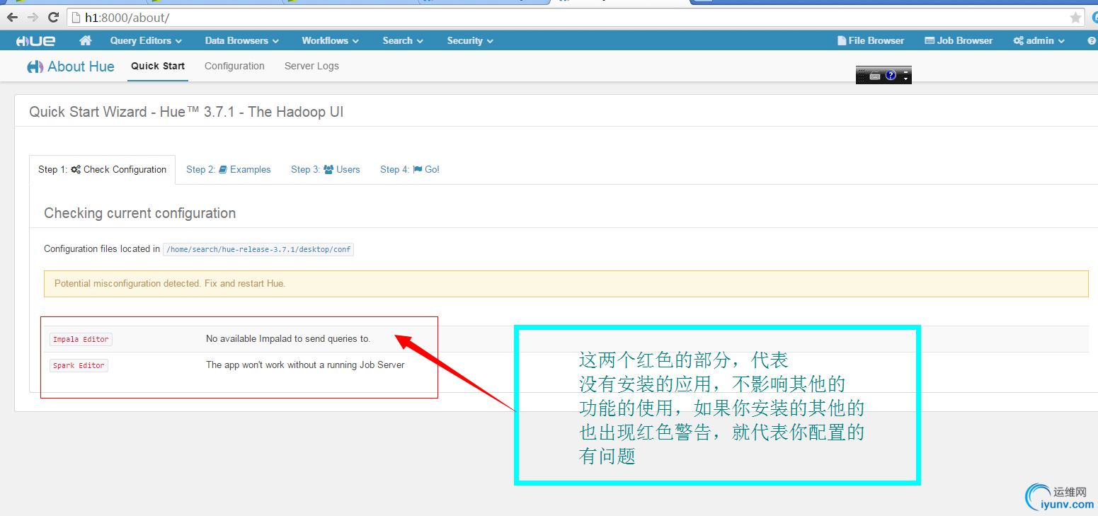

4,下载完后,解压tar包,并进入hue的根目录执行命令
make apps编译
5,编译成功后,需要配置/home/search/hue/desktop/conf/pseudo-distributed.ini文件,里面包含了hdfs,yarn,mapreduce,hive,oozie,pig,spark,solr等的ip地址和端口号配置,可根据自己的情况设置,如果没有安装某个应用,那就无须配置,只不过这个应用在web上不能使用而已,并不会影响其他框架的使用。
一个例子如下:

然后我们就可以访问安装机ip+8000端口来查看了:

hive的界面:
在配置hive(散仙这里是0.13的版本)的时候,需要注意以下几个方面:
hive的metastrore的服务和hiveserver2服务都需要启动
执行下面命令
bin/hive --service metastore
bin/hiveserver2
除此之外,还需要关闭的hive的SAL认证,否则,使用hue访问会出现问题。
注意下面三项的配置
<property>
<name>hive.metastore.warehouse.dir</name>
<value>/user/hive/warehouse</value>
<description>location of default database for the warehouse</description>
</property>
<property>
<name>hive.server2.thrift.port</name>
<value>10000</value>
<description>Port number of HiveServer2 Thrift interface.
Can be overridden by setting $HIVE_SERVER2_THRIFT_PORT</description>
</property>
<property>
<name>hive.server2.thrift.bind.host</name>
<value>h1</value>
<description>Bind host on which to run the HiveServer2 Thrift interface.
Can be overridden by setting $HIVE_SERVER2_THRIFT_BIND_HOST</description>
</property>
<property>
<name>hive.server2.authentication</name>
<value>NOSASL</value>
<description>
Client authentication types.
NONE: no authentication check
LDAP: LDAP/AD based authentication
KERBEROS: Kerberos/GSSAPI authentication
CUSTOM: Custom authentication provider
(Use with property hive.server2.custom.authentication.class)
PAM: Pluggable authentication module.
</description>
</property>

pig的界面:
solr的界面如下:
