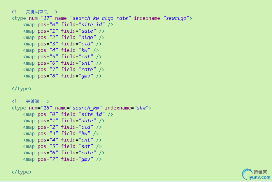

(1)首先,散仙要搞定的事,就是解析xml了,在程序启动之前需要把xml解析,加载到一个Map中,这样在处理每种txt时,会根据文件名来去Map中找到对应的schma信息,解析xml,散仙直接使用的jsoup,具体为啥,请点击散仙这篇
http://qindongliang.iyunv.com/blog/2162519文章,在这期间遇到了一个比较蛋疼的问题,简直是一个bug,最早散仙定义的xml是每个表,一个table标签,然后它下面有各个property的映射定义,但是在用jsoup的cssQuery语法解析时,发现总是解析不出来东西,按照以前的做法,是没任何问题的,这次简直是开玩笑了,后来就是各种搜索,测试,最后才发现,将table标签,换成其他的任何标签都无任何问题,具体原因,散仙还没来得及细看jsoup的源码,猜测table标签应该是一个关键词什么的标签,在解析时会和html的table冲突,所以在xml解析中失效了,花了接近2个小时,求证,检验,终于搞定了这个小bug。

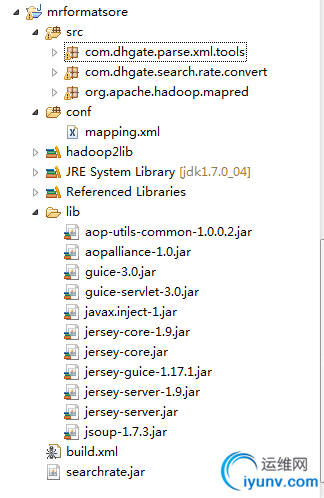

(4)很好,第三个问题搞定之后,你的MR的程序,基本编写的差不多了,下一步就改考虑如何提交到Hadoop的集群上,来调试程序了,由于散仙是在Win上的eclipse开发的,所以这一步可能遇到的问题会很多,而且加上,hadoop的版本不一致与发行商也不一致,出问题也纯属正常。
这里多写一点,一般建议大家不要在win上调试hadoop程序,这里的坑非常多,如果可以,还是建议大家在linux上直接玩,下面说下,散仙今天又踩的坑,关于在windows上调试eclipse开发, 运行Yarn的MR程序,散仙以前也记录了文章,感兴趣者,可以点击这个链接
http://qindongliang.iyunv.com/blog/2078452地址。

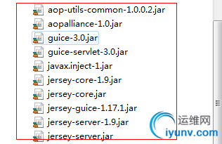

(5)提交前,是需要使用ant或maven或者java自带的导出工具,将项目打成一个jar包提交的,这一点大家需要注意下,最后测试得出,Apache的hadoop2.2编写的MR程序,是可以直接向CDH Hadoop2.5提交作业的,但是由于hadoop2.5中,使用google的guice作为了一个内嵌的MVC轻量级的框架,所以在windows上打包提交时,需要引入额外的guice的几个包,截图如下:
上面几步搞定后,打包整个项目,然后运行成功,过程如下:

项目结构如下图:
