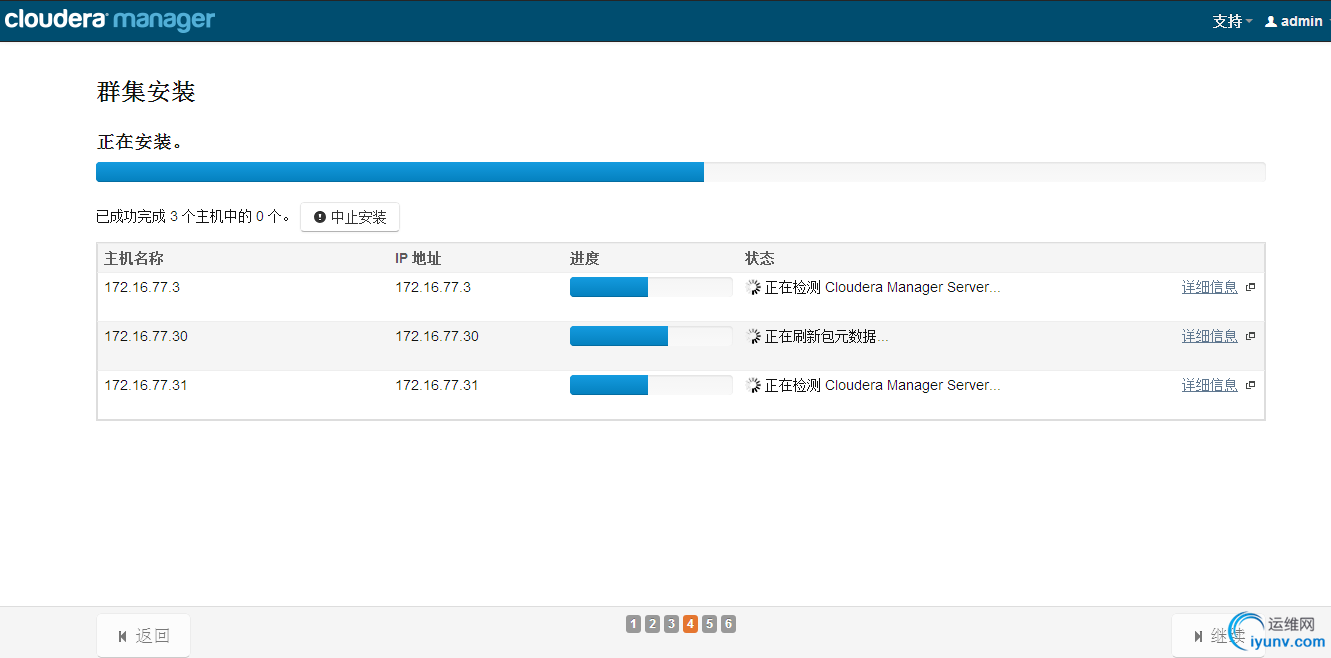

当我们安装完毕CM,那么我们就要添加主机,主机添加完毕,我们会看到安装进度:
<ignore_js_op style="word-wrap: break-word;"> DSC0004.png
但是并不是每个人都能看到上面进度,而是看到下面错误:

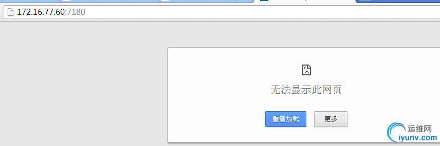

界面无法访问,分为两种情况
一种是Cloudera-manager-server没有完全起来
当我们运行下面命令:
<ignore_js_op style="word-wrap: break-word;"> DSC0005.png
如果现在,输入url,访问web,可能会是无法访问
host/ip:7180,我这里是172.16.77.60:7180
<ignore_js_op style="word-wrap: break-word;"> DSC0006.png

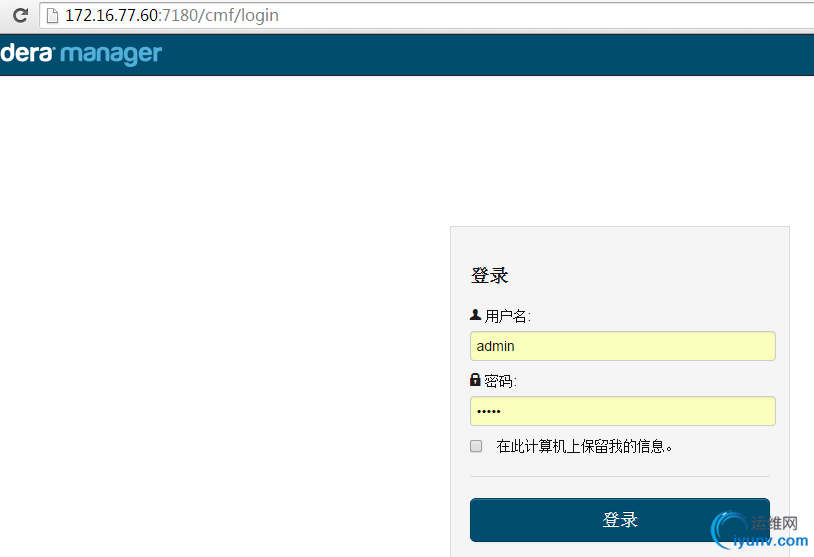

大概需要等10分钟左右,界面就可以访问了。
<ignore_js_op style="word-wrap: break-word;"> DSC0007.png

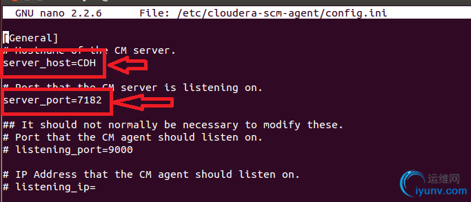

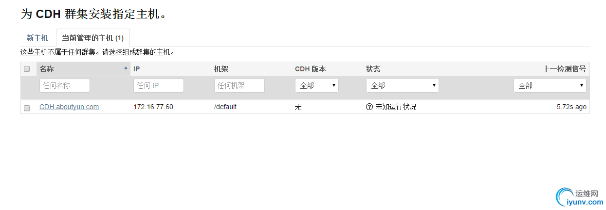

当然还有很多其它需要安装,当我们的agent安装成功后,为什么我们的的界面中不能发现agent.
本来我们有三台,但是却只有一台,而且是cloudera server本地的agent
这是因为我们的在安装的过程中,agent都指向了本地localhost.
我们打开配置文件
  • sudo nano  /etc/cloudera-scm-agent/config.ini
[color=#336699 !important]复制代码
修改
server_host为server ip地址
server_port为7180
下图CDH即为cloudera server的hostname
修改完毕:
首先重启Agent
sudo service cloudera-scm-agent restart
然后重启server
sudo service cloudera-scm-server restart
这时候会发现已经生效。

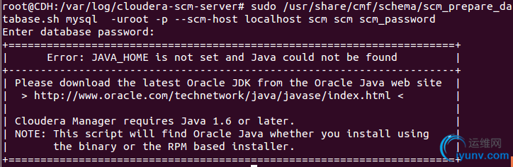

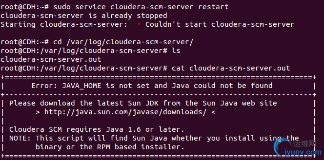

我们安装CDH的时候,会碰到cloudera server启动后又挂掉了,这是什么原因?
查看日志:包下面问题
可是明明已经安装jdk,并且已经设置了JAVA_HOME
  • java -version
也能返回版本
这是怎么回事,猜测cloudera server(5)认oracle jdk,对于sun jdk也需要是在线安装(至于是不识别sun jdk还未验证)。同时还必须是jdk1.7.
也就是需要执行下面命令:
  • sudo apt-get -o Dpkg::Options::=--force-confdef -o Dpkg::Options::=--force-confold -y install oracle-j2sdk1.7

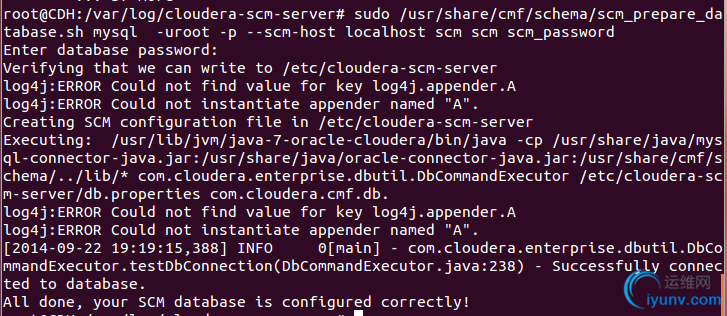

原因是在后面执行scm-server数据库配合的时候,如果找不到Java_home可能会初始化失败。
Java_home默认安装路径如下。
  • /usr/lib/jvm/java-7-oracle-cloudera
从上面我们得出,如果想安装顺序,我们最好使用下面命令来安装jdk1.7
执行上面命令,那么还需要做下面工作:
然后我们接着执行命令:
  • service cloudera-scm-server restart

看完日志,你是否还是云里雾里,这不得不说一下,我们该如何利用日志。
日志的作用是什么?日志的作用是提示,它大部分会给我们明确说遇到了什么问题,比如权限拒绝,等,但是有些你是看不明白的,那我们该如何处理?只能靠你的灵感了,没有灵感怎么办?那就需要自己缕顺序,自己是怎么安装、怎么操作的,然后从中能够发现问题。渐渐的你就能培养出灵感了。
上面其实我只知道报的是一个Java异常,而且还跟链接有关系。
灵感来了,就像到了,是因为没有执行下面命令:
配置cloudera-manager-server数据库
  • sudo /usr/share/cmf/schema/scm_prepare_database.sh mysql  -uroot -p --scm-host localhost scm scm scm_password
但是又出问题了,如下:
其实这个问题已经解决了,安装我们可以进入上面步骤。
当我们安装完毕,ok了,终于好了:
当我们看到下面内容的时候,all done,说明我们配置成功了。
然后我们再次重启
ok始终在坚挺着,没有挂机,问题得到解决
