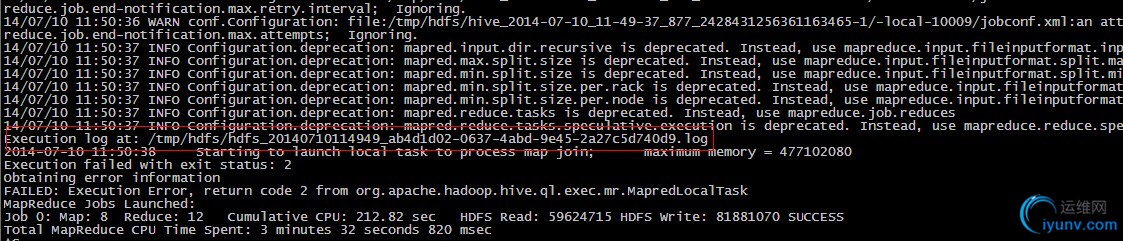

部分二   关于return code 2 from org.apache.hadoop.hive.ql.exec.mr.MapredLocalTask
  类似上一篇中return code 1的问题,这个也是跟hive本地任务有关系。
  从hive的日志中可以找到出错时本地日志文件,如下:
  查看日志文件内容
