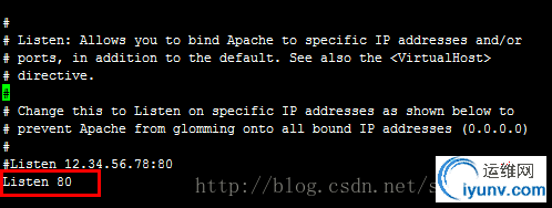

[iyunv@cluster-01 ~]$ netstat -nltp | grep 80
如果有占用情况,安装完毕之后需要修改apache http服务的端口号:
[iyunv@cluster-01 ~]$ sudo vi /etc/httpd/conf/httpd.conf
修改监听端口,Listen 80为其他端口。

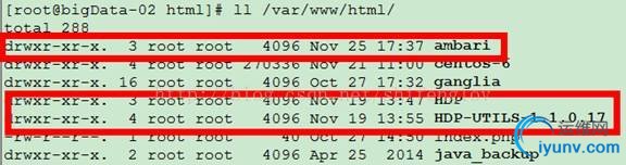

[iyunv@cluster-01 html]# ll /var/www/html/
说明:
ambari目录:包含ambari-server,ambari-agent,ambari-log4j等rpm包
HDP目录:包含hadoop的生态圈的组件,比如hdfs,hive,hbase,mahout等
HDP-UTILS-1.1.0.17目录:包含HDP平台所包含的工具组件等,比如nagios,ganglia,puppet等

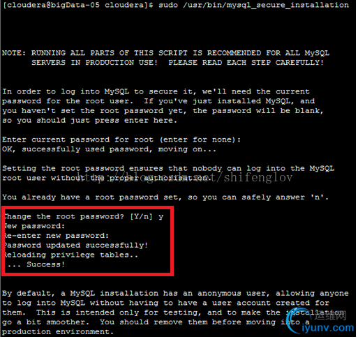

[iyunv@cluster-01 ~]$ sudo /usr/bin/mysql_secure_installation

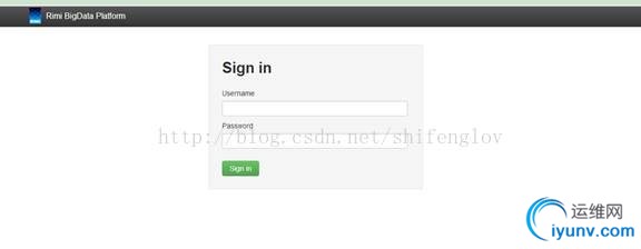

登录 http://<Your Server IP>:8080
