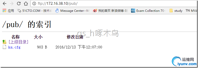

别记错哦,这里是对外的ip地址,不是对内的vnet ip地址;

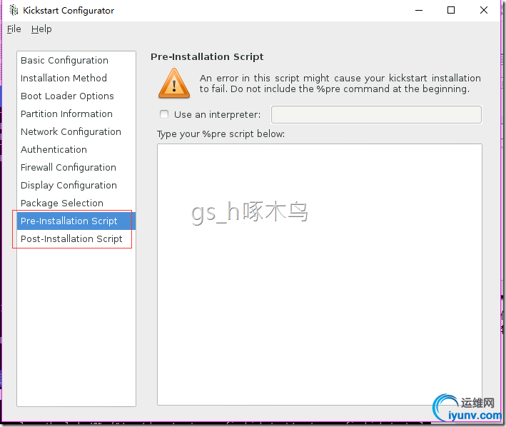

12.其他部分保持默认,如果你要添加shell,可以在Pre-Installation Script或者Post-Installation Script添加对应的shell脚本

14.因为我们之前搭建vsftp服务,我们直接存放在/var/ftp/pub里面;

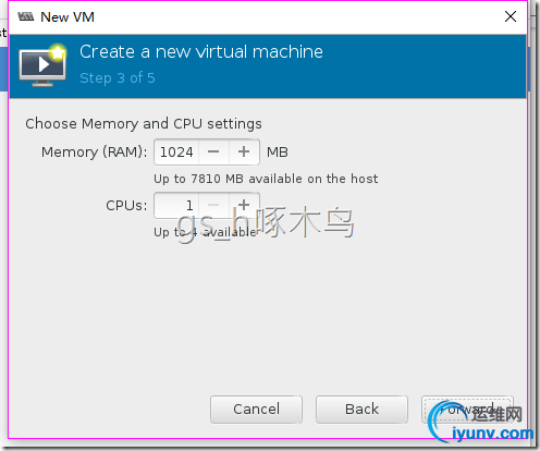

18.在Virtual Machine Manager,点击New,输入Name,勾选Network Install(HTTP,FTP,or NFS),点击Forward;
19.在New VM第二部,输入URL:http://192.168.100.1/dvd,配置KickStart URL:ftp://192.168.100.1/pub/ks.cfg,点击Forward;
20.在New VM第三步,点击Forward;
21.在New VM第四步,点击Forward;
22.在New VM第五步,点击Finish;
