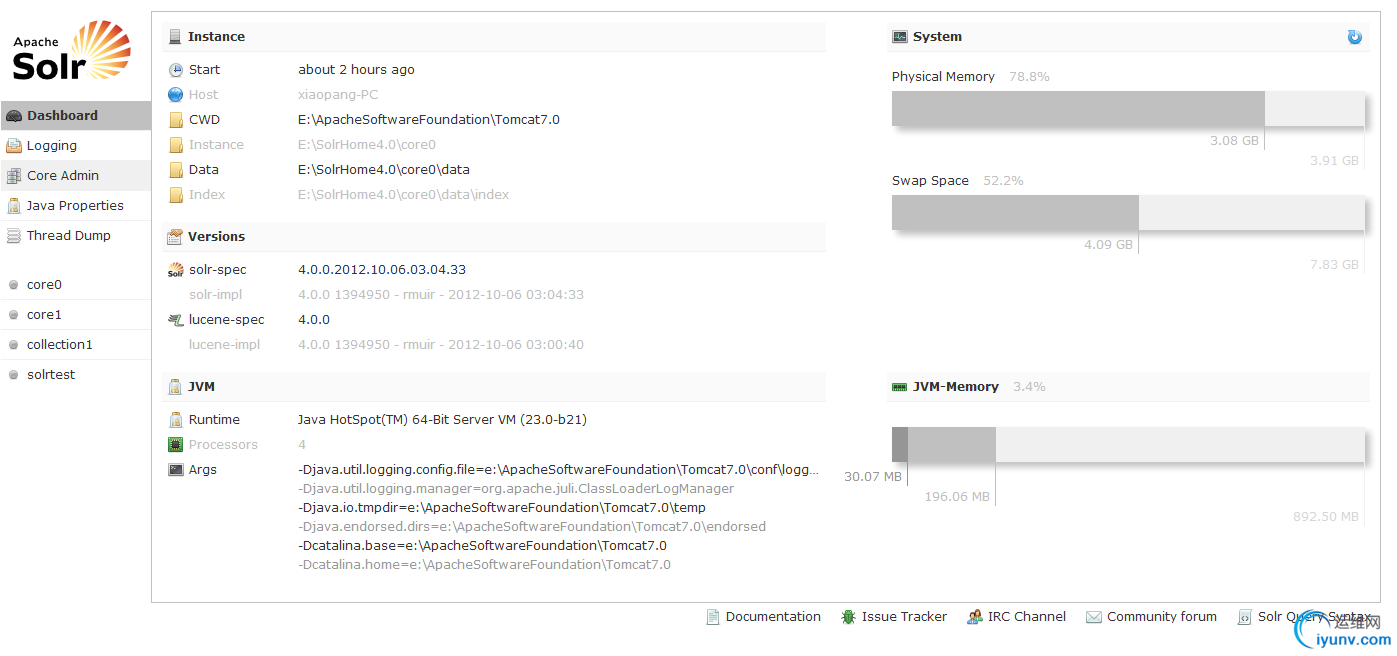

        这里是我的部署方式,Tomcat安装好之后把apache-solr-4.0.0\example\webapps下的solr.war文件拷贝到Tomcat下的Tomcat7.0\webapps目录下,然后启动Tomcat 报错不用管,solr.war会自动解压,之后打开Tomcat7.0\webapps\solr\WEB-INF\web.xml,把下面代码复制进去放到后面:
//这个是指定solrHome所在的目录
<env-entry>
   <env-entry-name>solr/home</env-entry-name> //这个参数不要换
   <env-entry-value>E:\SolrHome</env-entry-value>
   <env-entry-type>java.lang.String</env-entry-type>
</env-entry>
            其中  E:\SolrHome  是存放solr配置文件等,修改为自己文件的位置,为了看着更清晰直观,你可以这样放:
            E:\Tomcat7.0
            E:\apache-solr-4.0.0
            E:\SolrHome
            现在可以重新启动Tomcat了,没有报错,通过这个地址进入Solr4.0页面:http://localhost:8080/solr
            如果进入以上界面说明成功了,没有成功的话页面会有ERROR提示。
            如图:左侧core0,core1等是solr 4.0中的示例,core0和core1位于apache-solr-4.0.0\example\multicore所有文件都下拷贝到E:\SoleHome下,core0和core1可以理解为两个库,都是独立的,用来存放索引以及生成这些索引文件所需要的配置文件,solrtest是我测试建立的目录,如图:

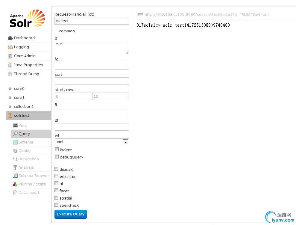

        之后在exampledocs目录下手动创建一个solr1.xml文件://这个也可以是数据库的数据源,这里只是提供xml的数据源,用于提交,形成solr的索引。
<?xml version="1.0" ?>
<add>
  <doc>
    <field name="id">solr1</field>
    <field name="type">type1</field>
    <field name="name">my solr test</field>
  </doc>
</add>

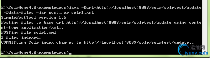

         跟schema.xml中的字段对应,好了现在可以提交数据了,这里在window命令窗口提交数据,把E:\apache-solr-4.0.0\example\exampledocs下的post.jar复制到 E:\SolrHome\exampledocs下
        打开命令窗口CD 到E:\SolrHome\exampledocs下使用命令,Tomcat不要忘了开:
java -Durl=http://localhost:8080/solr/solrtest/update -Ddata=files -jar post.jar solr1.xml
如图成功的添加的索引,看下E:\SolrHome\solrtest\data\index下的文件:
        进入solr页面:
        点击Executu Query查询,右侧生成了地址可以打开查看,到此结束。
