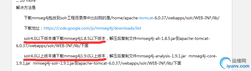

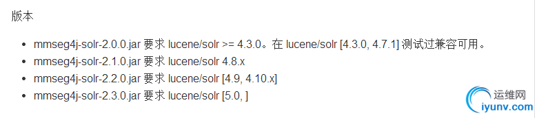

首先就是版本问题,自己随便下载了solr和mmseg4j就开始按照网上的说法配置的,结果经常曝出一个类找不到的问题。于是就上网查找,也许方法不对,找了好长时间,终于在一个地方找到了。[img]
[/img][img]
[/img]。
